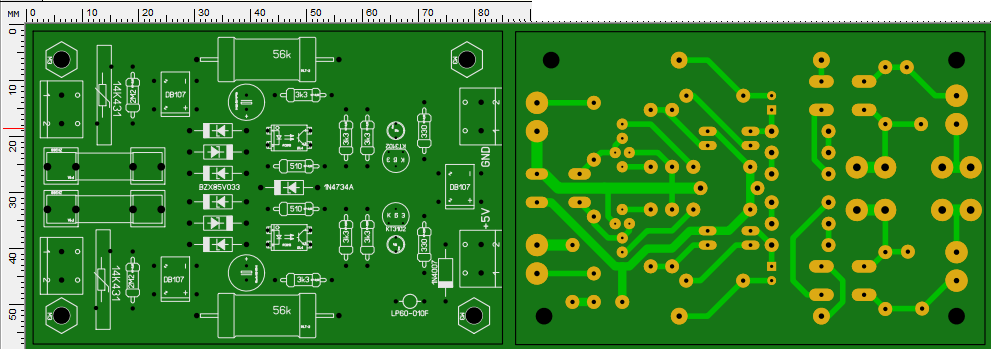

Двухканальная плата (позволяет уменьшить количество радиоэлементов).
1.png [ 110.05 КБ | Просмотров: 13712 ]
СообщениеДобавлено: 22 дек 2015, 10:23
SVN спасибо мысль понял.
Делая каждый модуль отдельно я упрощаю обслуживание в случае выхода из строя. Заменил один модуль и все работает.
СообщениеДобавлено: 22 дек 2015, 12:00
Это с какой стороны смотреть… я бы сделал три двух канальной платки (одна ЗИП). По стоимости вышло бы как четыре одноканальных. Но во втором варианте, отсутствует быстрая замена при неисправности. Вот тебе аргумент. ;)
СообщениеДобавлено: 22 дек 2015, 12:21
что значит во втором варианте?
СообщениеДобавлено: 22 дек 2015, 12:25
СообщениеДобавлено: 22 дек 2015, 12:29
не совсем понял но да ладно. для себя решил что буду делать одноканальный вариант. ты на плату добавил еще обычный предохранитель?
СообщениеДобавлено: 22 дек 2015, 12:57
Нет, быстродействующий. Обычный как правило не помогает.
СообщениеДобавлено: 22 дек 2015, 13:00
это по входу ~220? правильно я понял?
СообщениеДобавлено: 22 дек 2015, 13:03
СообщениеДобавлено: 22 дек 2015, 13:12
понял добавлю
