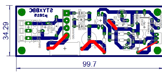

я не сталкивался с такими элементами по этому не имею четкого представления как они работают. Вот по этой причине уточняю что бы понимать.
По плате какие нибудь замечания, предложения есть?

2.png [ 168.46 КБ | Просмотров: 13684 ]

СообщениеДобавлено: 21 дек 2015, 12:50
Ок понял поправлю.

вопрос в том что из за пары элементов делать заказ смысла нет плюс опять же пересылка. Да и наверняка у них есть минимальный размер заказа. Так как я не очень активно занимаюсь этим особо смысла нет закупаться. Тут возникли проблемы, правда предсказуемые. Вот в связи с ними опять придется новые проекты заморозить. Буду заканчивать уже готовые, запихивать в корпуса. и доделывать начатое, нуждающееся в настройке и упаковке. Максимум еще те для которых уже закуплены основные элементы.
Спасибо за советы и предложения платку поправил вот что вышло. Посадочное место Резистора и стабилитрона возможно придется подкорректировать исходя из того что будет.
Кстати стабилитрон также нужен на 5В?
