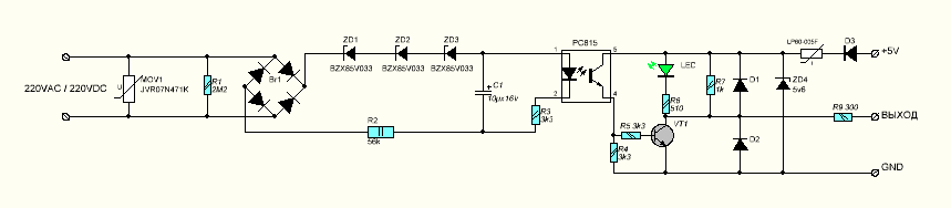

СообщениеДобавлено: 18 дек 2015, 15:25
1.png [ 10.49 КБ | Просмотров: 13691 ]

Что за диоды D1-D3 и что такое LP60-005F

День добрый
1N5819 подойдет?
стабилитрон какой мощности?

SVN
проблема найти супрессор, обзвонил все магазины. Подскажи как будет выглядеть схема где вместо супрессора стабилитрон. Ты говорил что вроде как можно.
Поправил плату контроля питания, согласно твоим замечаниям и дополнениям. Во вложении.
На надписи не смотри, нет в базе самовостанавливающегося предохранителя, взял варистор. Красоту не наводил так как шелк делать не буду. хотя возможно поправлю и наведу красоту. Вдруг ты еще какое нить замечание выскажешь.
Вот сам заметил косяк, по быстрому поправил.

Я правильно понимаю так?
