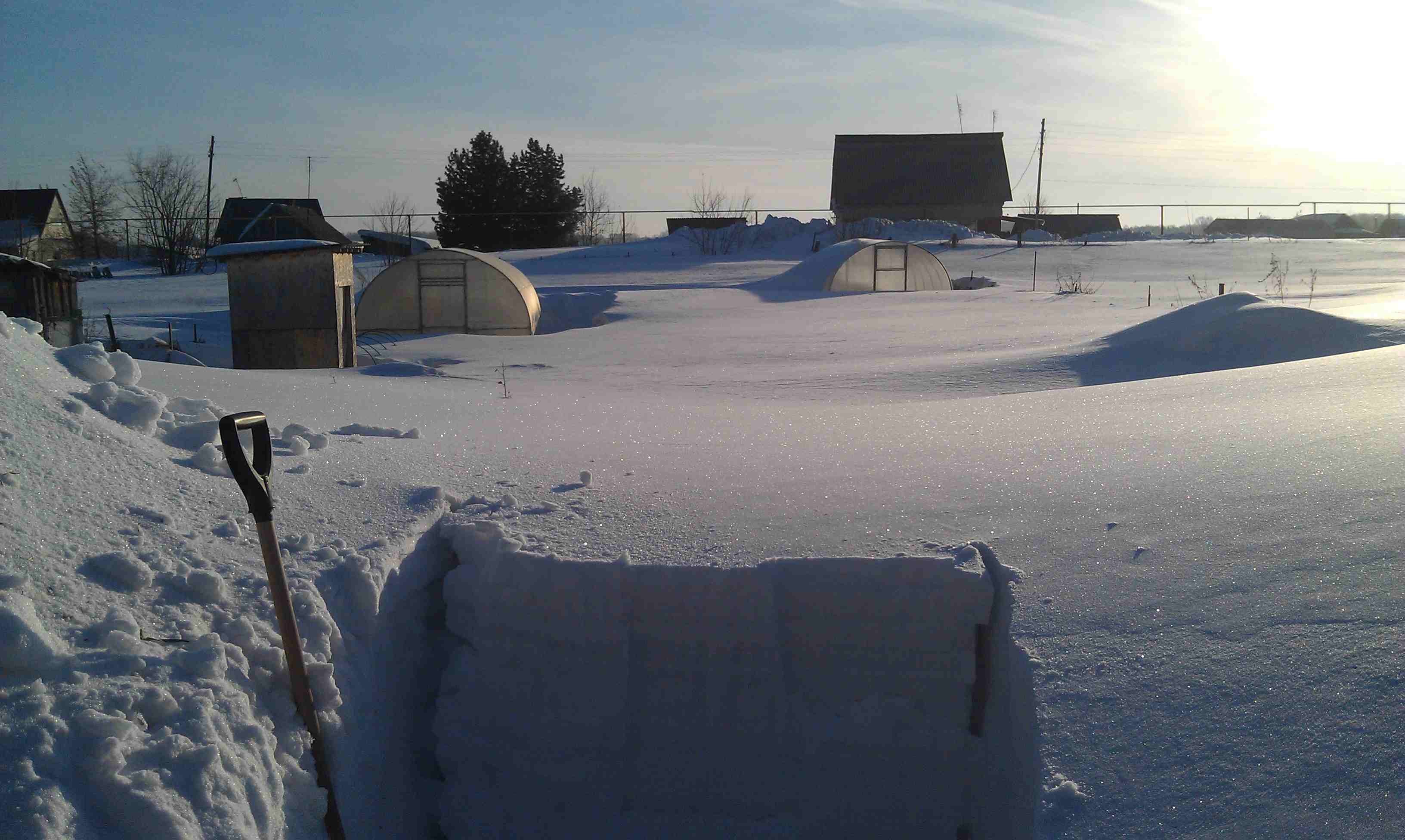

Доброе утро
IP65 b IP66 это как раз влагозащищенные корпуса.
SVN прав с такого типа вводами легко достигается герметичность.
Тут еще важно как эти вводы будут располагаться.
В идеале конечно расположение в помещении это самое идеальное решение.
Под бочку для воды буду делать вышку. Обшив ее можно будет в ней разместить насосную станцию и контроллеры.
Она будет в районе второй моей теплицы. С права. Но и при этом все равно во влагозащищенный шкаф.
VSA что касается клапанов, да на время события на них будет постоянно висеть напруга. Событие завершилось напруга исчезла. Ни чего дополнительно мудрить не нужно. Правильно подобрав форсунки для полива можно минимизировать время полива. На али полно разных форсунок. Есть так называемые компенсированные. При определенном давлении они будут выдавать, 2,4,8,16 литров в час. Берешь самые оптимальные и радуешься. В моем случае, что видно на фото без насосной станции ни как не обойтись, так что как то вот так.
Вот на пример расчет:
На куст необходимо 5 литров воды.
Берем фарсунку на 16 литров.
За 20 минут будет отдано 5,33л.
Настроить систему так что бы в одночасье было в работе как можно меньше клапанов я думаю не составит проблемы.
Тем более разные культуры можно в разное время поливать.

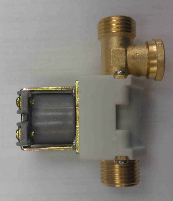

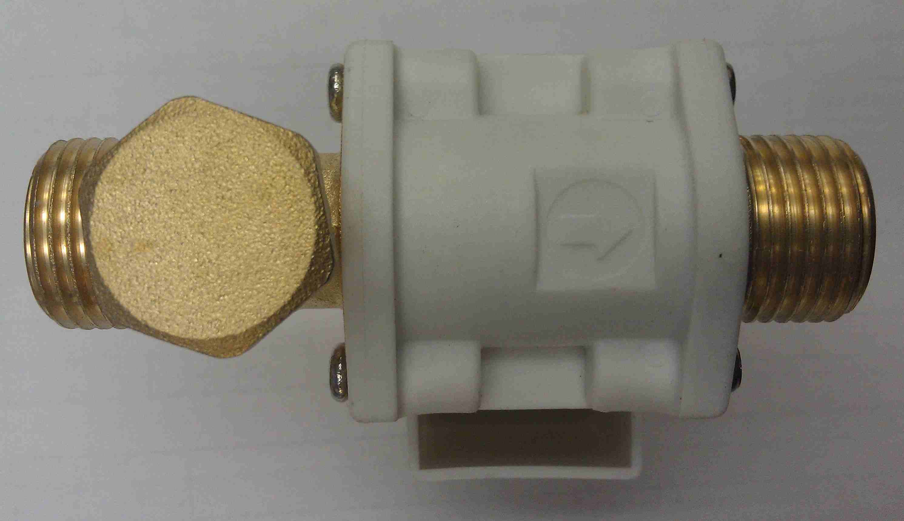

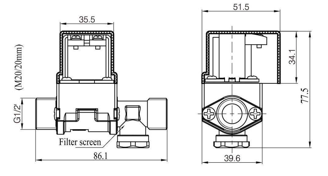

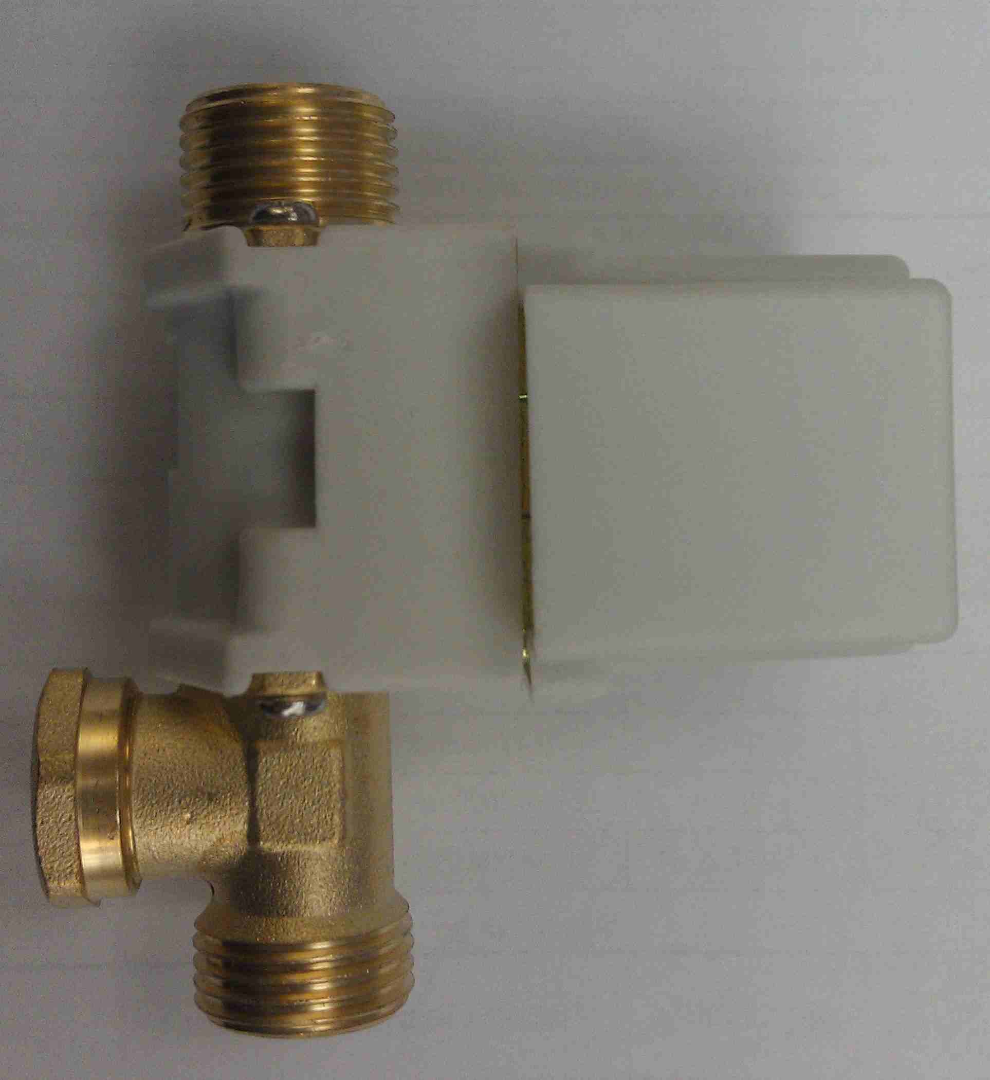

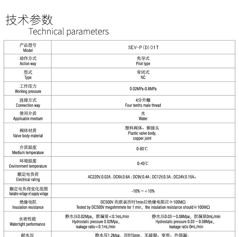

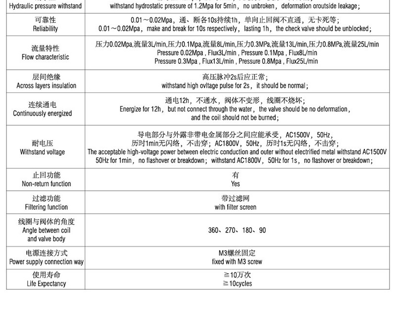

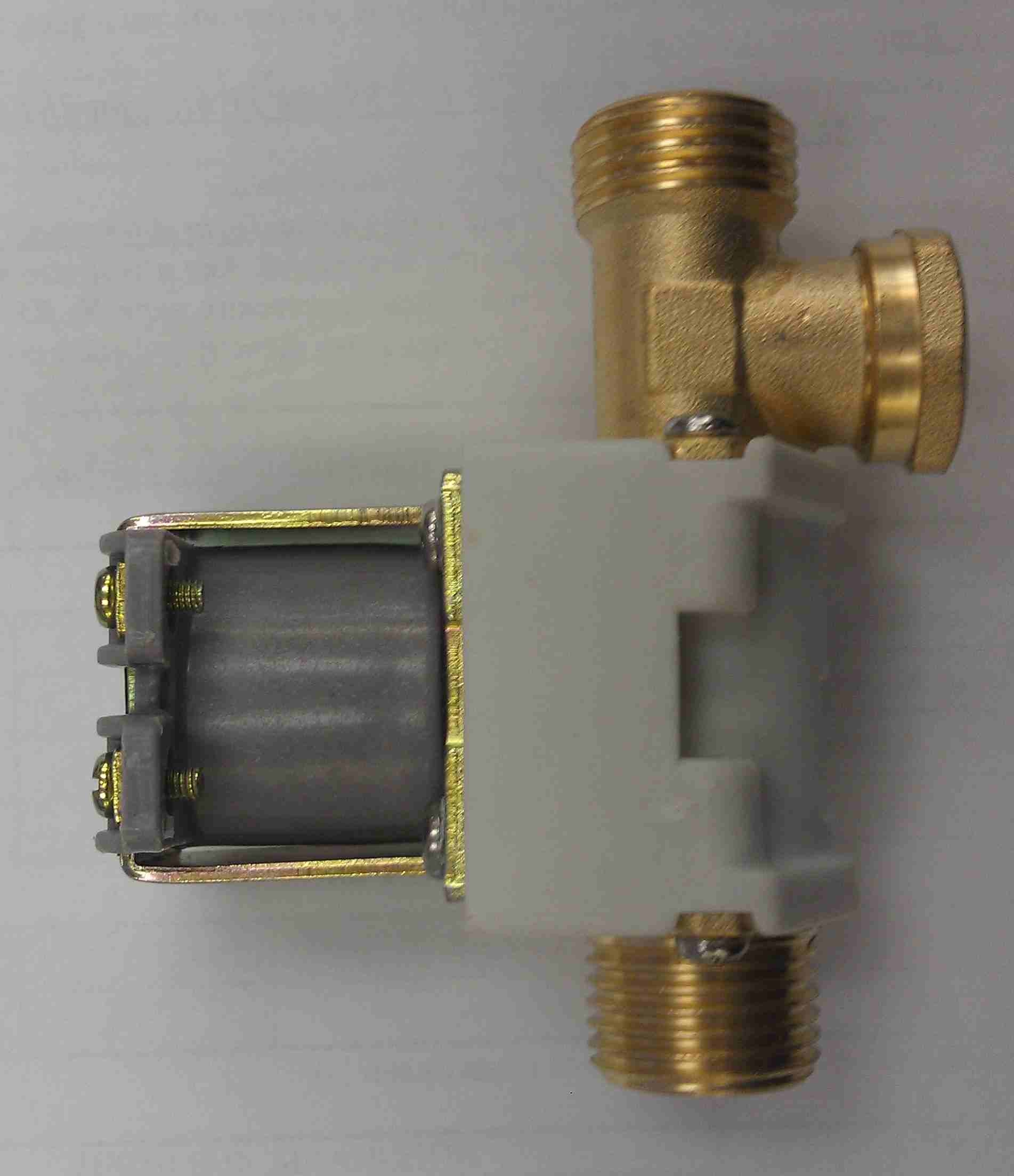

Доброго дня.

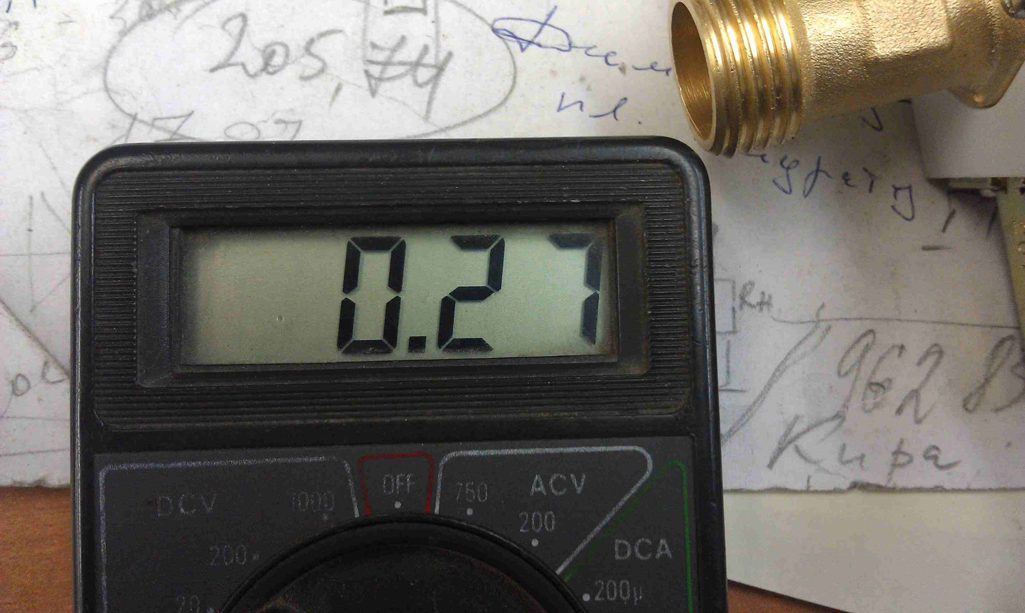

Вот как и обещал выкладываю фото клапана в разных ракурсах. Измерил ток потребления. В момент пуска ток примерно как и по спецификации 300 мА. а во время удержания 270 мА.
Литье идеальное ни одной лишней заусеницы. Корпус из какого то пластика очень похож на второпласт.
Сделано хорошо.

СообщениеДобавлено: 05 апр 2017, 05:29
Вот фото самого клапана и замер тока.

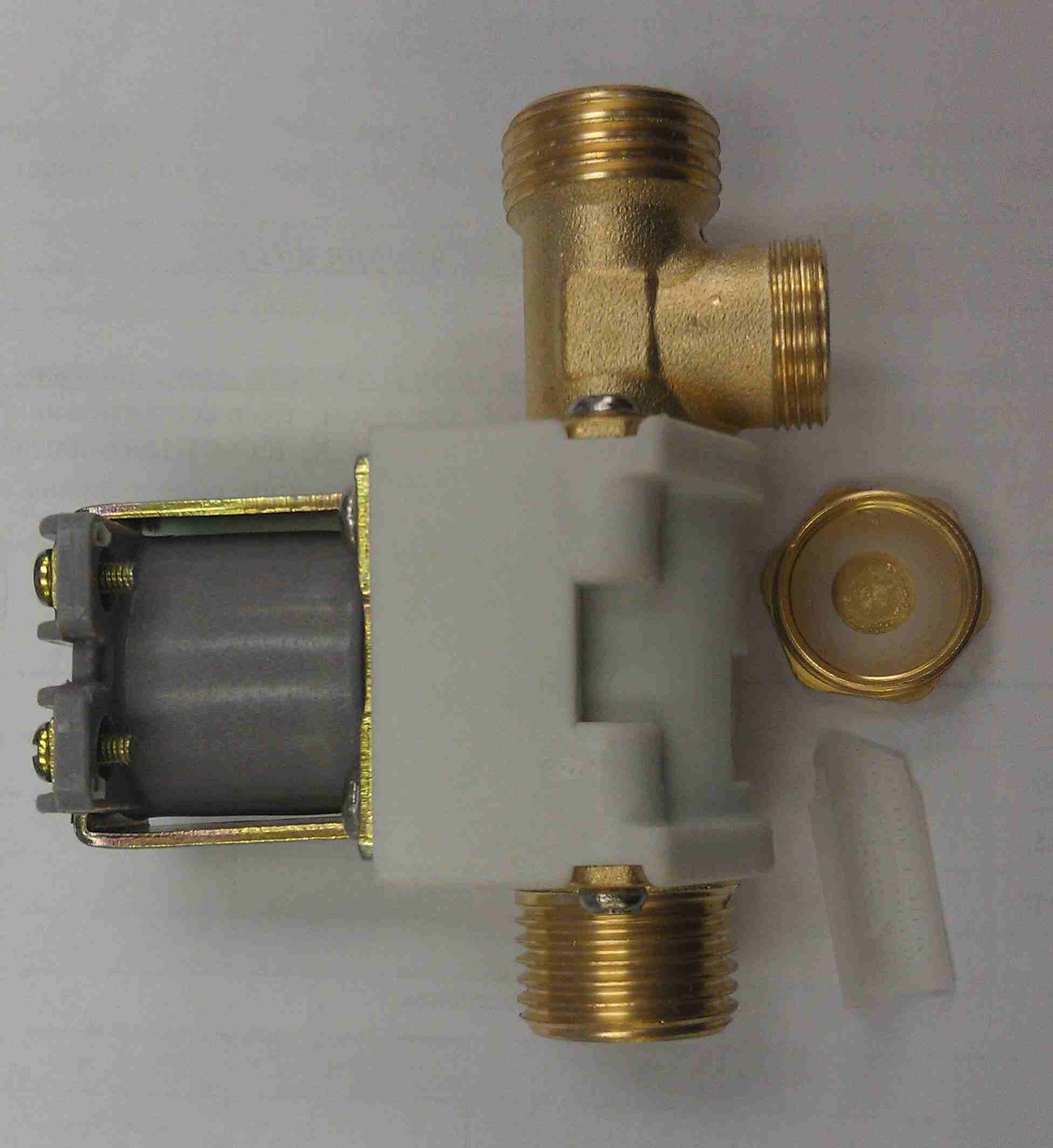

СообщениеДобавлено: 05 апр 2017, 05:33

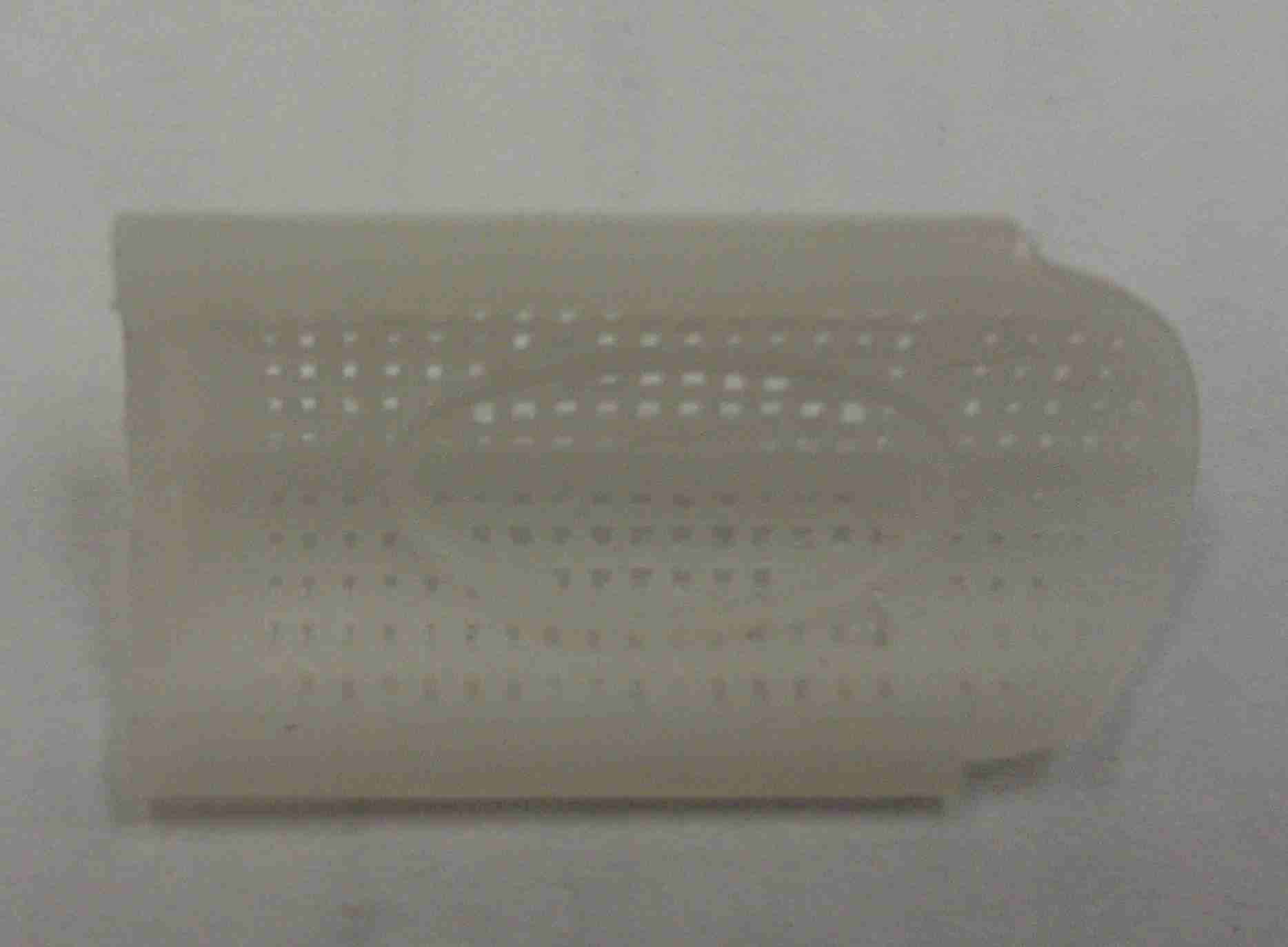

разобранный узел фильтра
IMAG3573.jpg [ 159.63 КБ | Просмотров: 17949 ]
Комментарий к файлу: Разобранный узел фильтра
IMAG3568.jpg [ 127.36 КБ | Просмотров: 17949 ]
Комментарий к файлу: Фильтр

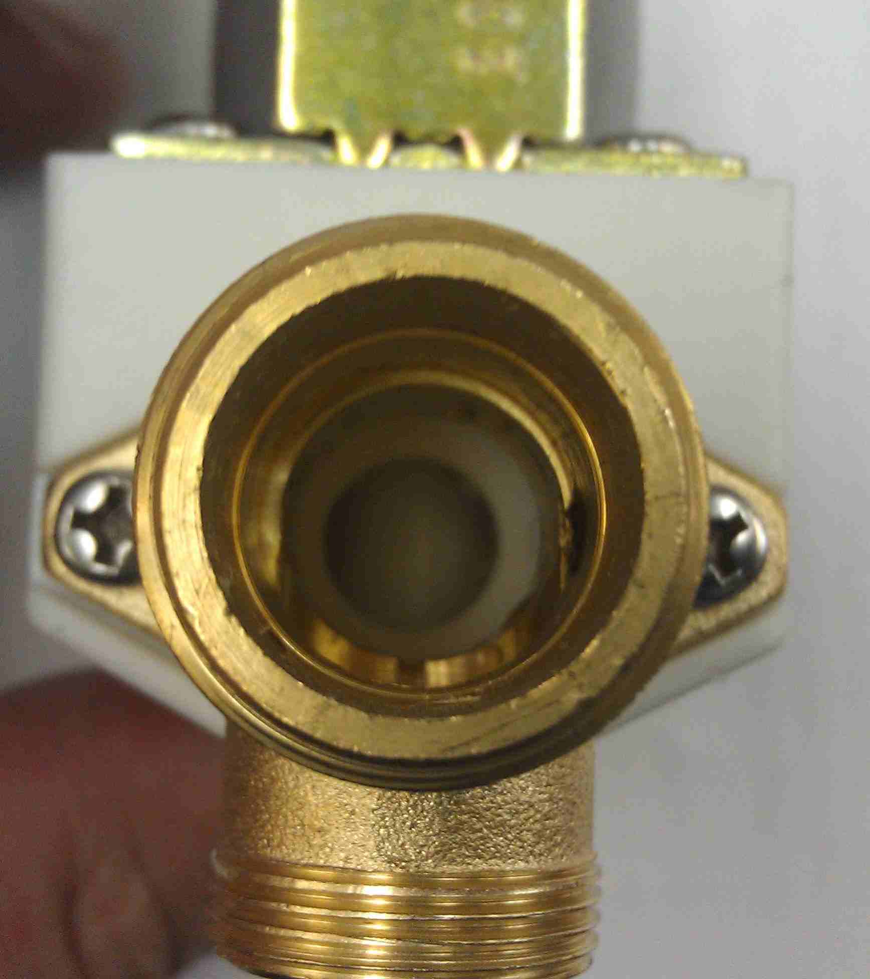

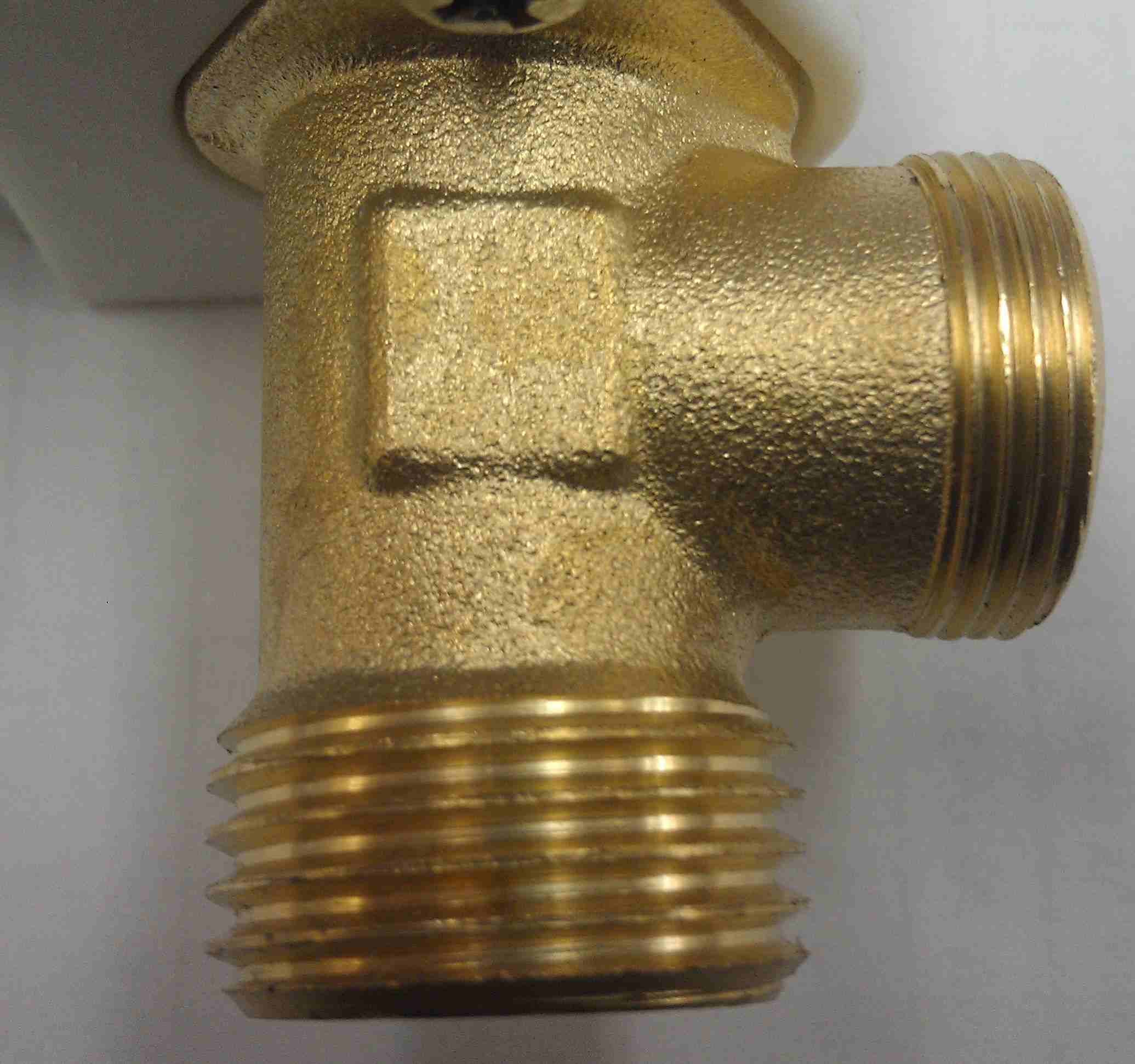

СообщениеДобавлено: 05 апр 2017, 05:38

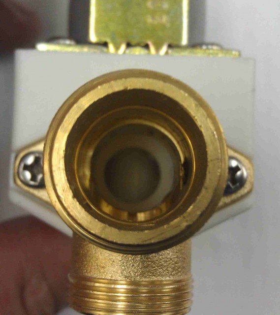

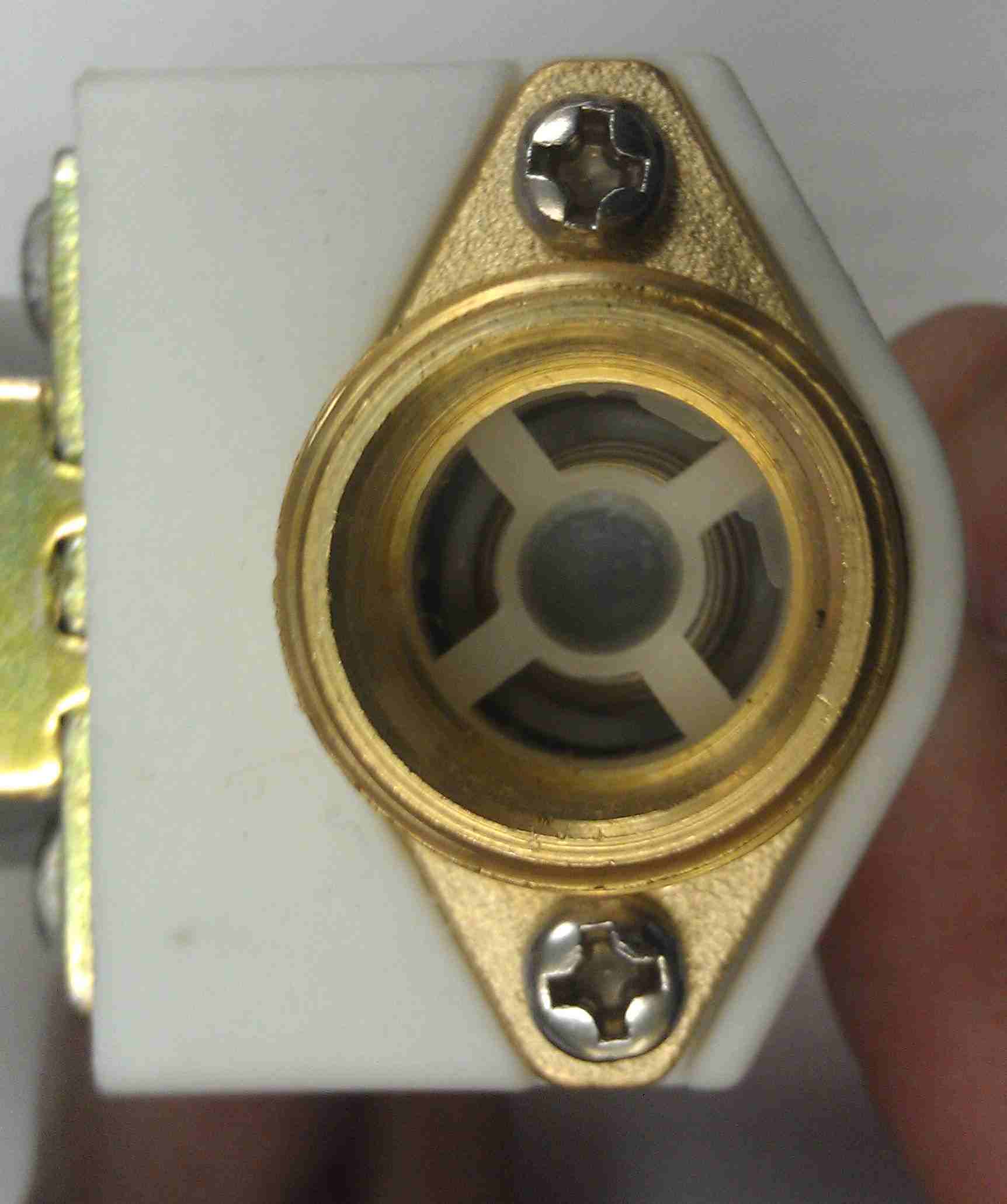

Попытка посмотреть внутренности и литье поближе, для оценки качества
Разбирать не стал, жаба чего то давит.
IMAG3571.jpg [ 128.08 КБ | Просмотров: 17949 ]
IMAG3570.jpg [ 128.15 КБ | Просмотров: 17949 ]
IMAG3572.jpg [ 181.45 КБ | Просмотров: 17949 ]
