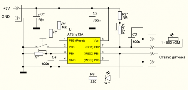

Ок.А регулировка гистерезиса?На какой порт подстроечник подключать?Фоторезистор как и раньше на портВ2,который подтянут резистором к плюсу питания?

Проверил.Все работает.Но было желание задавать гистерезис подстроечником.Скажем от нулевого гистерезиса и до пол вольта.или вольта.Порт же есть свободный,даже два.Почему бы на свободный порт не повесить подстроечник.Когда на входе ноль-гистерезис ноль.Когда пять вольт-гистерезис пол вольта.вольт.Ну и промежуточные значения отсюда вытекающие.какое-то количество...При настройке ставим ноль,а по мере пользования подгоняем,что бы не было ложных сработок в моменты нестабильного состояния.но и в тоже время чувствительность датчика по желанию.Грубее или чувствительнее ....

Кстати ...получился готовый термостат еще походу.Меняем фоторезистор на терморезистор.Градусником меряем температуру и когда она устраивает-жмем кнопку и пошли отдыхать)))
Датчик освещённости.png [ 21.02 КБ | Просмотров: 19921 ]

Ух как замечательно.Пойду тестить.Ничего не прокомментируете?Например какие значения на входе РВ4 соответствуют какому гистерезису?
