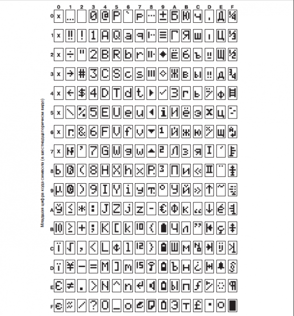

Тоже хороший вариант! :OK: Смотрю дисплей то есть… но похоже из серии WH? Или я ошибаюсь?
Так как визуальная информативность дисплея ограничена, предполагаю сделать два основных экрана. Первый имеет: информацию по датчикам и исполнительным механизмам; второй – информацию часов. Такой подход устроит?
СообщениеДобавлено: 06 ноя 2015, 15:26
Вот какие символы имеет дисплей, о котором я писал. И сравни со своим…
1.png [ 49.39 КБ | Просмотров: 20327 ]
СообщениеДобавлено: 06 ноя 2015, 15:28
дисплей действительно буржуйский.
если я правильно понял основным экраном будет 1й на нем показания датчиков и исполнительные механизмы.
нажав какую то кнопку будем видеть текущее время и если хватит места тип программы которая в данный момент работает.
Правильно?

Если сведения о программе влезет на 1й экран то второй экран с показаниями времени можно не делать. Текущее время не является важной информацией. Если с памятью проблем не будет то конечно можно и оставить.
Что касается дисплеея, у меня есть еще один но с ним маленькая загвоздка. У него сигнал куправления контрастностью должен быть отрицательным. Делал инвертр но воткнул кверх ногами чип и он помер. Пока не купил новый. Тоже буржуйский выдернул его из списанного модема.
С дисплеем все ясно давай будем отталкиваться от того что есть в наличии и не париться.

Если будешь использовать ЖКИ из своих запасов, то кинь сюда информацию по символам. Без этой информации нет смысла что-то писать, чтобы потом не переписывать.

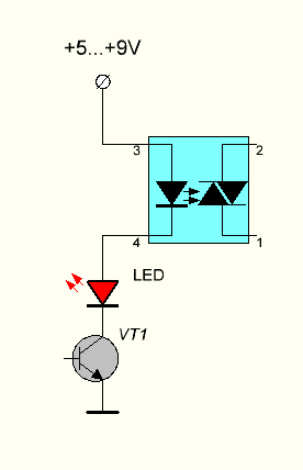

СообщениеДобавлено: 06 ноя 2015, 16:46
Вот два варианта использования индикации управления.
Вариант №1.png [ 4.65 КБ | Просмотров: 20300 ]
Вариант №2.png [ 5.31 КБ | Просмотров: 20300 ]
Первый вариант предпочтительнее, так как светодиод индикации 99% отображает включение оптопары. Но нужна практическая проверка с измерением тока цепи.
Второй вариант - отображает включение на 50%.
