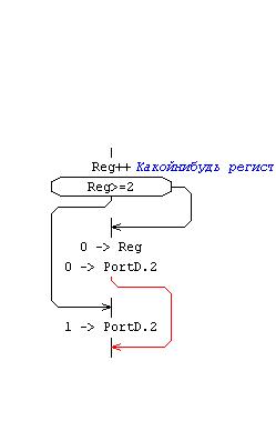

Поделитесь куском кода в AB, как сделать чтобы выход контролера работал в тригерном режиме. ( в Bascom AVR команда toggle)

1 --> PIND.1 - перебрасывает значение порта D1

Вот так делаю , помоему гдето у когото когдато срисовал.
таквот.JPG [ 8.25 КБ | Просмотров: 22130 ]

Тогда уж вот так: ////
