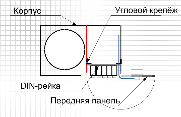

Всё верно, располагать всё нужно по вертикали. Твердотельное реле и электромагнитное реле располагай рядом – попарно. То есть пара для одного тэна, пара для другого и тд.
Закрепить DIN-рейку можно на угловой крепёж, как на картинке…

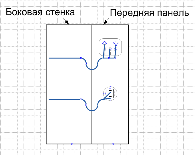

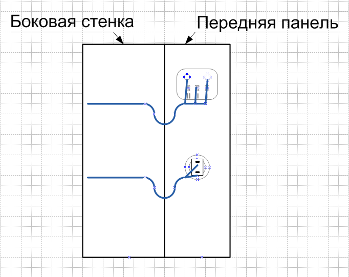

Тумблера и лампы индикации, да и терморегулятор, пусть остаются на передней панели. Они особо мешать не будут. А чтобы она открывалась свободно, располагают провода в таком виде:
1.png [ 21.75 КБ | Просмотров: 13954 ]

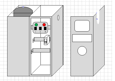

SVN если смотреть на котел, правая часть лицевой панели и правый бок это одно целое.
Г образная конструкция

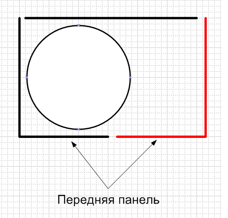

Чёта я не понял… То есть корпус сделан из трёх частей? Г образная – это то что нарисовано красным?
1.png [ 14.5 КБ | Просмотров: 13944 ]
СообщениеДобавлено: 25 ноя 2015, 10:55
Пересмотрел фотографии – теперь понял… из этого тоже можно было бы извлечь выгоду, но вот котёл установлен близко к боковой стене. :( Дал ты маху при установке… не просчитал что когда то понадобится снимать правую часть корпуса для обслуживания. Бум теперь размышлять, как же выйти из этой ситуации.

Как тебе такой вариант?
1.png [ 15.61 КБ | Просмотров: 13923 ]
