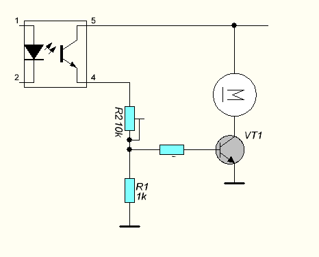

Ну вот я только плату закончил разводить а тут опять новшества.
как это будет вглядеть схемно?
СообщениеДобавлено: 24 ноя 2015, 15:47
СообщениеДобавлено: 24 ноя 2015, 16:20
управление вентилятором.
Я сделал выводы. просто это уже навесной монтаж

СообщениеДобавлено: 24 ноя 2015, 16:43

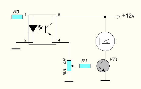

есть оптопара. типа 815
СообщениеДобавлено: 24 ноя 2015, 16:50
1.png [ 6.42 КБ | Просмотров: 13936 ]
Лучше так… :-)
2.png [ 5.6 КБ | Просмотров: 13914 ]
Последний раз редактировалось SVN 24 ноя 2015, 17:40, всего редактировалось 2 раз(а).
СообщениеДобавлено: 24 ноя 2015, 16:54
понятно
можно использовать 19 ногу МК PD5
