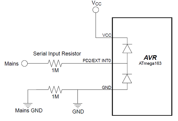

Комментарий к файлу: аппнот
atmapp.png [ 27.32 КБ | Просмотров: 22074 ]

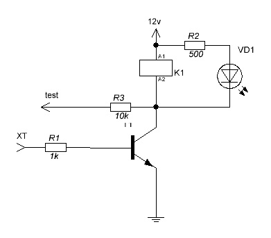

Комментарий к файлу: Думаю так правильней Все согласны?
file[1].jpg [ 13.57 КБ | Просмотров: 22065 ]

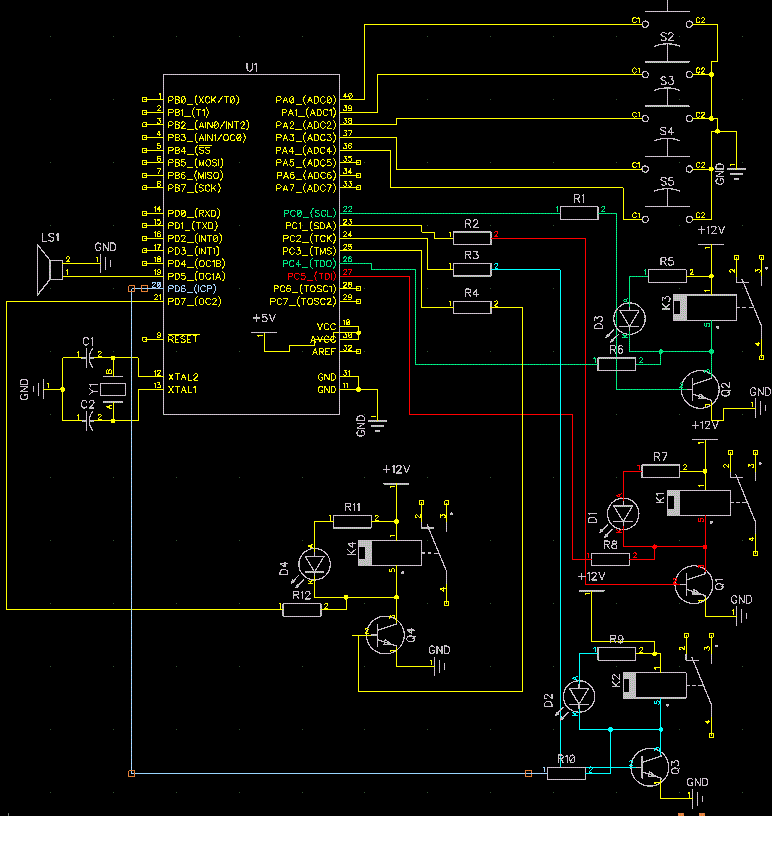

Последние изменения в схеме во второй картинке, LCD ка написано давным давно по 4-ох битной версии подключаем Вопрос КТО ПОМОЖЕТ В РАЗРАБОТКЕ ПРОШИВЫ?? :crazy: , есть вариант отказаться от дисплея и в обще сделать на ATmega8 и ориентироваться по световой индикации, звуке и отказаться от некоторых свойств. Накидаю на днях, но все же на хочется именно на 16 меге :cry:
Новый точечный рисунок.gif [ 24.36 КБ | Просмотров: 22045 ]

Добавлю свои пять копеек.... по поводу контроля клапана можно использовать датчики давления "СДУ-M" у них два положения нормально замкнутый и разомкнутый... так что можно смотреть пошла вода в трубе или нет....
