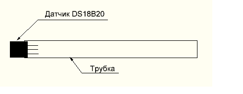

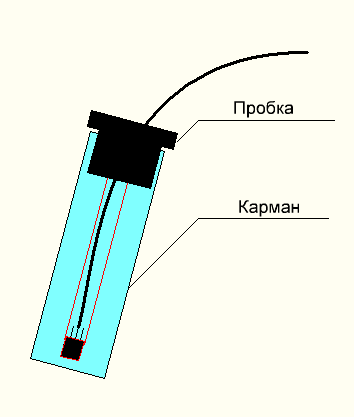

это я понимаю а каким образом мне потом это фикировать в стандартном термокармане у которого диаметр больше

то что я хотел заказать как раз будет представлять то о чем ты говоришь, единственное у него будет посадочное место для стандартного термокормана, в который как ты и посоветовал я налью немного масла. а вот туда куда будет вставляться сам датчик я туда планировал песок засыпать но ты подсказал про температурный герметик.
тот вариант что ты предлагаешь малозатратный но нужно мудрить с креплением.
все будет зависить от того сколько запросят за деталь.
Буду думать.

я это понимаю. вопрос в другом вот эту конструкцию нужно вставить в термокорман. так вот встать она туда встанет а как ее там закрепить? резина от температуры и масла разрушится рано или поздно. SVN буду думать я понял прекрасно о чем ты говоришь и на сайтах читал про такую конструкцию. Честно пока про это не думал вплотную сейчас думаю о плате и надо компоненты силовой части подбирать от их габарита буду отталкиваться в выборе шкафа.
