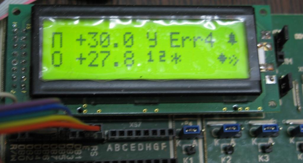

у меня на ПП с лева получилось разместить все коммутационные разъемы датчиков и сигналы управления твердотелками. Единственное вход с терморегулятора, который стандартный, расположен внизу слева. Конденсаторы и кварц можно и убрать. я так на всякий пожарный поставил. места особо не занимают. пропустил подстроечник контрастности завтра поставлю. да и как ты видишь на плате я поставил пины у свободных портов.

Если я правильно понял 3й вывод индикатора это как раз вход управления контрасностью? Почему уточняю в даташите он по чему то обозначен как Uo
На схеме которую ты нарисовал там он обозначен как Vо, это не принципиально главное понимать что это одно и тоже.

SVN порт датчиков температуры развел так как ты рекомендовал. единственное я боюсь что могу не найти супрессор. Можно будет использовать стандартное подключение шины 1-Ware?
СообщениеДобавлено: 17 ноя 2015, 18:37
Можно его не ставить, это защита порта от выбросов на шине. А можно просто стабилитрон поставить на 5,1В.

Пашет третий день…
IMG_2350.JPG [ 66.82 КБ | Просмотров: 14645 ]
СообщениеДобавлено: 17 ноя 2015, 18:57
Дразнишься?
Датчики что мерят?
Что то реальное? Теплоноситель?
СообщениеДобавлено: 17 ноя 2015, 19:02
Реально - «выхлоп» из ноутбука… как подгружаю видуху, так "тэны" отключаются… :D
