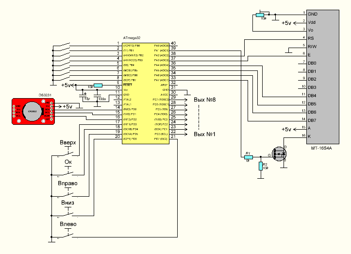

Вот схема:
Схема.png [ 27.96 КБ | Просмотров: 15873 ]
На каждый вывод порта РВ желательно поставить неполярную ёмкость 0,1 мкФ (на схеме не указанно).

Можешь уже собирать устройство. Прошивка почти готова (проходит общее тестирование).

PB0-PB7 тумблеры на этих входах эмитируют сигнал запрета от внешних датчиков. Правильно понимаю?
В положении как на схеме все каналы будут активны а в замкнутом запрещены.
Транзистор в управлении подсветкой какой?
Выхода управления, может на всякий пожарный резистор поставить?
Ну и момент если все таки не удастся приобрести модуль можно будет собрать его по схеме, скидывал ссылку. и соответственно подключить его?
Как то вот скока сразу вопросов возникло

Я уточняю моменты. то что я написал я помню.
То что касается чем управлять. Да я буду именно эту мс использовать. Где то в статьях читал что выхода управления лучше подключать к нагрузке через резистор. Поставить резистор не проблема.
По контактным группам, уточнил логику работы. Так как внешнии датчики должны будут выдавать соответствующие сигналы.
По поводу часов, это в большей степени на случай если захочется поизвращаться с печаткой.

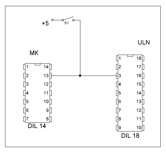

Как в таком случае защитить выход МК
Это типа ручное управление
qqq.GIF [ 7.15 КБ | Просмотров: 15866 ]
