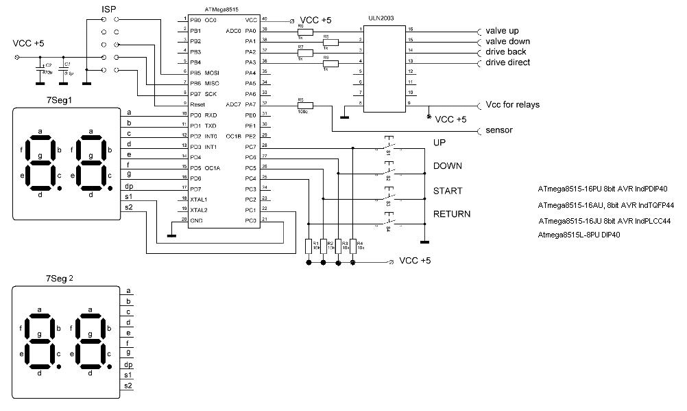

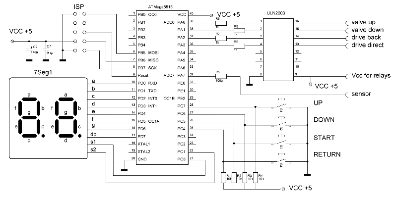

Только зачем так много? "Взять низкий старт" можно с одной книги, остальным быстро обрастёшь на форумах. Ну да больше - не меньше.
Я тут примерную схемку набросал... Будет уточняться. Что-то с нормальным качеством никак не разместить схему... :(
MEGA85~1.GIF [ 19.92 КБ | Просмотров: 22380 ]

Со схемы вижу, кварц внутренний будем использовать, а частота какая, то есть, есть мк 8515 (с частотой до 16 мгц, питание 4.5-5.5V), а есть 8515L (с частотой до 8 мгц, питание 2.7-5.5V).
Попробую в протеусе накалякать и выложу сюда
Думаю на выходах диоды импульсные поставить от обратной эдс катушки, да и стабильней будет (хз почему).
Станок на меге MEGA8515.GIF [ 24.07 КБ | Просмотров: 22381 ]
