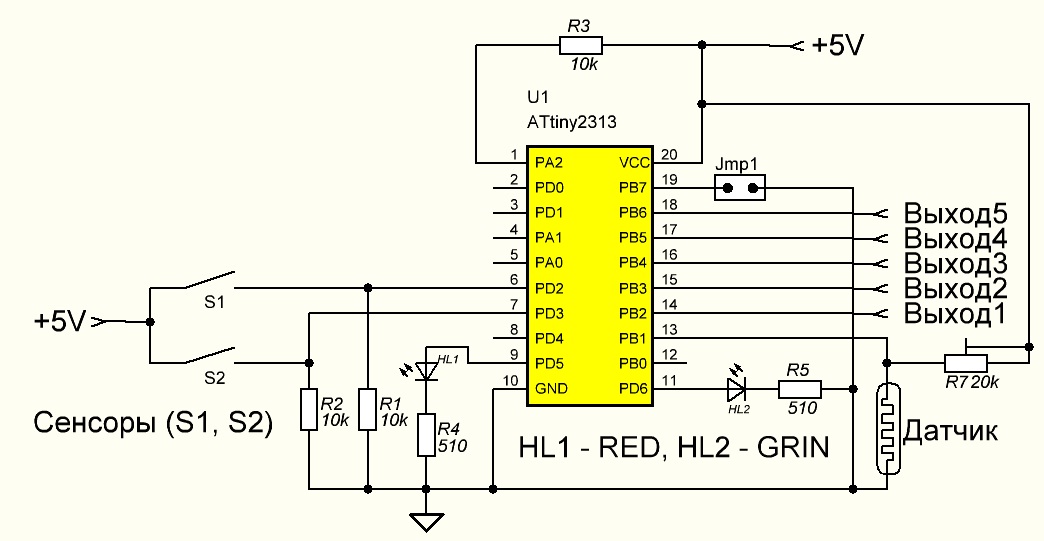

Вот тестовый вариант, схему немного нужно изменить.
Akademik.hex [1.67 КБ]
Новая схема:
Akademik_схема.jpg [ 100.02 КБ | Просмотров: 24646 ]
Вход компаратора (РВ1). Верхнее плечё делителя (датчик освещённости), нижнее плечё – подстроечный резистор (20 кОм). Если на входе (РВ1) меньше 1,2 В – запрет (светится красный светодиод), больше 1,2 В – разрешение (светится зелёный светодиод). Перемычка: порт (РВ7). Если не установлена – 5 сек. на зажигание, 10 сек. задержка свечения. Если установлена – 3 сек. на зажигание, 15 сек. задержка свечения.

SVN . Спасибо!!! Все работает но светодиоды почемуто когда гаснут,и в одном и другом направлении,последние два - гаснут одновременно... Почему может такое быть,Вроде все проверил,подключенно все правильно. И еще фоторезистор пришлось в обратное плечо с переменником включить,с этим вопросов нет :-) .
СообщениеДобавлено: 21 янв 2013, 20:06
Да конечно делитель надо развернуть, я по запарке неправильно нарисовал. :oops: Схему исправил. Что касается программы, ошибки нет, должно работать правильно. Необходимо ещё раз проверить подключение нагрузок или попробовать прошить другой МК.

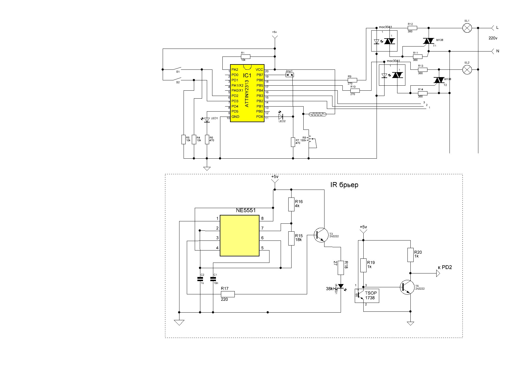

Вот накидал побыстрому схему по которой все планирую собрать.(сильно не ругайте,в SPLAN рисовал первый раз) .
Почемуто при включении всей этой конструкции,начинается самопроизвольное зажигание светодиодов в одну сторону. Подключен этот так называемый "IR барьер" к PD2. Я так пологаю,что это генерит какую то помеху генератор на NE555. Подскажите пожалуйста,как это все организовать более адекватно. Емкости по питанию ставил - не помогло. :( Просто уже голова даже на элементарные вещи не соображает. :-) .
cсхема.JPG [ 154.97 КБ | Просмотров: 24564 ]
