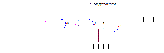

А что из логики есть?
Это можно по разному сделать. Жалко кажется асинхронный таймер в старших мегах не подходит для этой задачи.
Ну давайте по кусочкам разберём.
С входа. детектор фронтов. меандр с генератора подаём на на несколько включенных инвертором элементов И-НЕ и это цепь задержки. И подаём задержанный и не задержанный сигнал на вход И-НЕ. И получаем на выходе короткий отрицательный импульс по приходу на вход положительного импульса.

Логика 155 и 561 серий.
 Заголовок сообщения: Re: Изготавливаем датчик атмосферного давления
СообщениеДобавлено: 13 янв 2012, 20:08
Из 561 серии какие то счётчики есть, вот только какие сразу ответить не могу, вся элементная база в мастерской на даче. Посмотрю только завтра.

ну к завтру думаю набросаю схемку :-) Сейчас кручусь как многостаночник перед новым годом. :-D

1.gif [ 4.36 КБ | Просмотров: 19006 ]

Да схема правильная.
