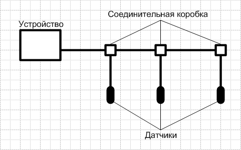

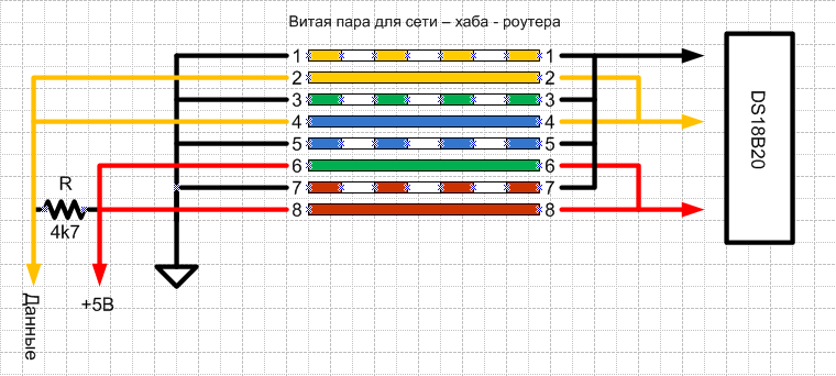

SVN доброе утро.
Как все таки лучше расключить датчики, у тебя вроде как я понял есть хороший вариант
Чтобы было правильно надежно и можно в случае выхода из строя быстро заменить

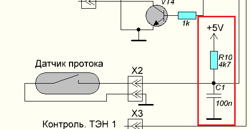

Вот ещё что… для лучшей работы, поставь керамику по 0,1 мкФ на каждую линию разъёмов Х2 и Х3. Можно и на кнопки тоже керамику повесить.
Обдумывая алгоритм аварийного режима (управление по обратке), прикинув все за и против, пришёл к такому выводу: раз обратка от подачи, не должна по идее иметь разницу 5 градусов, то и аварийный алгоритм сведётся к контролю именно этой разнице (разницу нужно лучше обговорить). Точнее к разнице от уставки подачи. Твои обещанные данные по работе котла дадут понимания о подтверждении или опровержении выше изложенному выводу.
Ещё появилась такая мысль… о добавлении ещё одного режима работы, при неисправности обоих датчиков (ПОДАЧА, ОБРАТКА), который будет регулировать тэнами от внешнего дискретного датчика температуры. Такого, как твой родной термостат котла. Но думаю этот режим должен включатся не автоматически системой, а только пользователем в меню. Он будет рулить точно так же как то, что работ у тебя сейчас. За исключением того, что тэны будут выбираться для работы по наработке. Как тебе такая мысль, делать?
