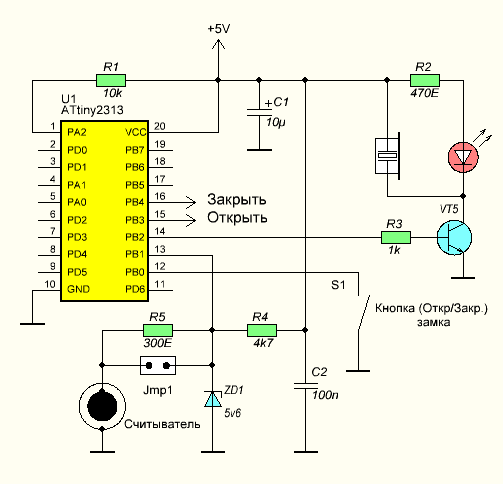

Для ATtiny2313, тактирование МК от внутреннего генератора 8 МГц.
Схема:
1.png [ 19.57 КБ | Просмотров: 21437 ]
Алгоритм работы:
Сохранение кодов ключей производится как в базовой версии . Единственным отличием является то, что в место джампера используется та же кнопка (откр/закр). Количество ключей – 15
Открытие: При нажатии кнопки или при прикосновении «ключа» к считывателю, на выводе РВ3 (Открытие) устанавливается лог 1, и включается зуммер со светодиодом. Время работы зуммера и светодиода составляет 1 сек. Время установленной лог 1 на выводе РВ3 (Открытие), составляет 3 сек. После 3 секунд на выводе РВ3 (Открытие) устанавливается лог 0 и включится зуммер со светодиодом на 500 мс.
Закрытие: При нажатии кнопки или при прикосновении «ключа» к считывателю, на выводе РВ4 (Закрытие) устанавливается лог 1, и включается зуммер со светодиодом. Время работы зуммера и светодиода составляет 1 сек. Время установленной лог 1 на выводе РВ4 (Закрытие), составляет 3 сек. После 3 секунд на выводе РВ4 (Закрытие) устанавливается лог 0 и включится зуммер со светодиодом на 500 мс.

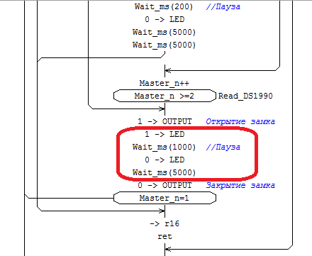

СообщениеДобавлено: 20 апр 2015, 19:24
SVN, скажите пожалуйста, как сделать прерывистый звук при открытии замка и на всем протяжении времени открытия (типа как в домофоне), где что поправить? Или, если не трудно, готовую прошивку для Attiny45.
СообщениеДобавлено: 20 апр 2015, 20:01
Вот здесь… подбирая временные интервалы пауз.
