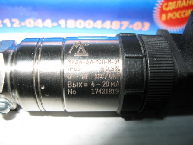

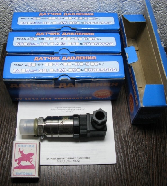

Девайсы пока работают на столе в тестовом режиме! Так как пока ещё не определился с компанией по ремонту квартиры в новостройке. За одно отслеживаю на сколько будет хватать батареек для питания датчиков при работе в таком режиме. Использую батарейки двух производителей DURACELL и СПУТНИК. Тесты уже показывают, что СПУТНИК не уступает DURACELL. Хотя DURACELL значительно дороже. В настоящее время 4 датчика непрерывно отработали 7 месяцев. У двух датчиков ёмкость батарей осталось примерно по 25% (DURACELL, СПУТНИК), и у двух других пока осталось примерно по 50% (СПУТНИК, СПУТНИК). Замечаний пока нет. Каждые две недели происходит перестановка кранов (защита от закисания). Заказал для данной системы на заводе 4 датчика давления (диапазон измерения 0...10 кГс/см2, с выходом 4...20 мА) - жду пока придут.
СообщениеДобавлено: 20 ноя 2017, 11:27
Пришли датчики давления…
IMG_2593.JPG [ 298.28 КБ | Просмотров: 28399 ]
IMG_2588.JPG [ 283.86 КБ | Просмотров: 28399 ]
