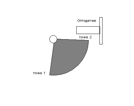

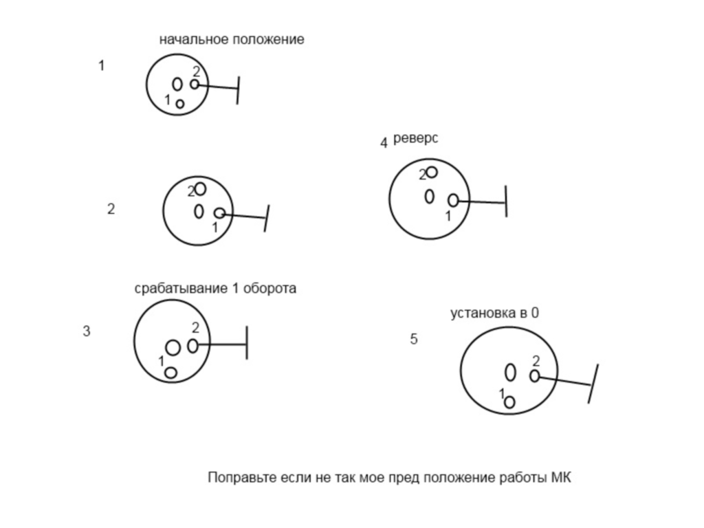

сдесь принцип счета одного оборота

Все же оказалось удобно обойтись одним оптодатчиком и широкой заслонкой. Этот агрегат несложен - если на вашем станке оставить из трех реек, нажимающих концевики сзади станка только одну, и на конце ее закрепить пластинку, которая несколько "расширит" ее ширину... В общем, сам не понял что сказал :)
Проще так - представьте молоток, где ручка закреплена на оси вала, а сам молот - перекрывает фотодатчик, причем за счет своей ширины перекрывает градусов 20 окружности. Ширина этой заслонки как раз дает два фронта сигналов с датчика.

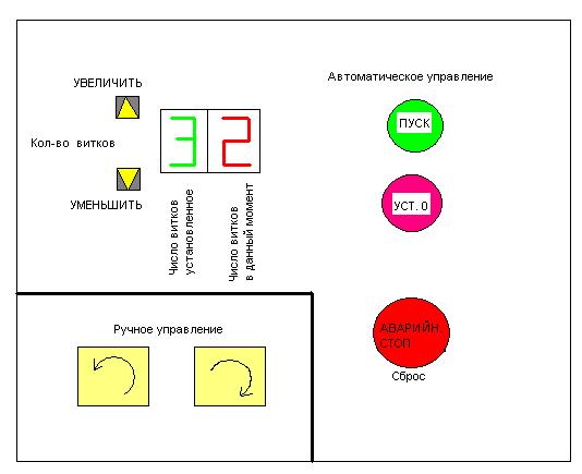

вот приложил возможную вариацию пульта, может я не прав? исправьте, для эстетики.
Поправочка маленькая оказывается напряжение на клапана подаются не импульсом, а постоянно то есть поднял вверх и держит открытым клапан, перед спуском обесточивает клапан на подъем и подает питание на клапан спуска. Так мне сегодня сказали, завтра уточню прям на самом станке как работает и отпишусь.
Есть масенький вопросик. В ручном режиме должно быть все также, как и в автоматизированном, только запуск цикла вручную то есть, в прямом направлении сколько держим кнопку столько и витков крутит, эт вроде ясно, а максимальное должно быть ограниченно цифрой "установленное число витков". Простите за масло масленое. И при условии заполнения этого кол-ва, станок делает обычный реверс и уст. 0, как у автоматического режима в конце. В обратном тоже самое, только в обратном порядке. При этом пневмо клапана также поднимаются или опускаются, в зависимости от того, начало это или конец. Можно ли так сделать? Ох я Вас озадачил блин.

Насчет книги - рекомендую "Самоучитель разработчика устройств на микроконтроллерах AVR" А.В.Белов.

Пульт управления - да, похож на мои предположения :)

Недолго думавши, можно предложить такой вариант с индикаторами -
два правых работают по прежнему, два левых индицируют состояние цилиндра и двигателя.
Например, при поднятом цилиндре светится квадратик в верхней части левого индикатора (a,b,f,g), при опущенном цилиндре - квадратик в нижней части (c,d,e,g). Я привел стандартные имена сегментов, картинко -
Насчет режима работы двигателя пока идей нет. Может быть у Вас появится :)
Насчет ручного режима сегодня покумекаю. Я правильно понял, что там разница только в том, что в ручном режиме двигатель вращается вперед только когда мы удерживаем кнопку, а в остальном автоматика работает по прежнему?
