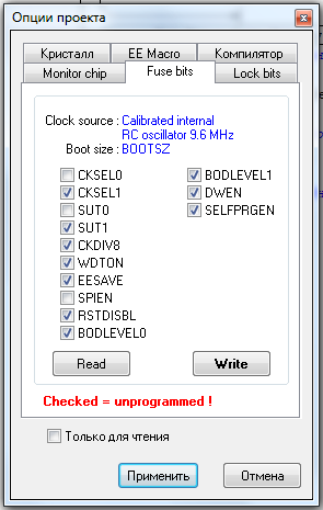

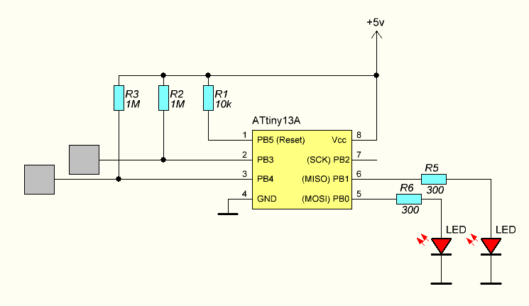

Бегло посмотрел код… вроде должен работать… данная прошивка тестовый вариант 2 канала. Сам пока проверить не могу по вышеизложенным причинам.
Фьюзы 9,6 МГц от внутреннего генератора:
2.png [ 20.67 КБ | Просмотров: 18817 ]
1.png [ 12.54 КБ | Просмотров: 18817 ]
Необходимо протестировать и отписать…
