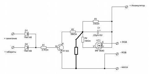

Вот так попробуйте - резистор около мегаома должен быть примерно, это смотря какой номинал резистора "гашения" R3 и смотря какой полевик стоит - экспериментально подберете.
сенс.jpg [ 9.69 КБ | Просмотров: 29944 ]

P.S. Вариант с резистором не прокатил... просто зажигается на полную яркость но с разными интервалами...
Сенсор оказался ну ОЧЕНЬ чувствительным, реагирует на любой предмет из металла... блин даже на влажную салфетку! :shock: :shock: :shock:

Вопрос закрыт, обошелся простой схемой на КП501 без триггера. Отлично отрабатывает касание и не реагирует на близлежащие предметы из металла и помехи. Единственный нюанс-при сборке выбросил резистор R1 ибо уже он выступал в роли антенны и сразу вызывал срабатывание. Так же кабель ведущий к электроду пришлось использовать экранированный, что в схеме не описывается!
Ну и вот видео демонстрирующее работу:
