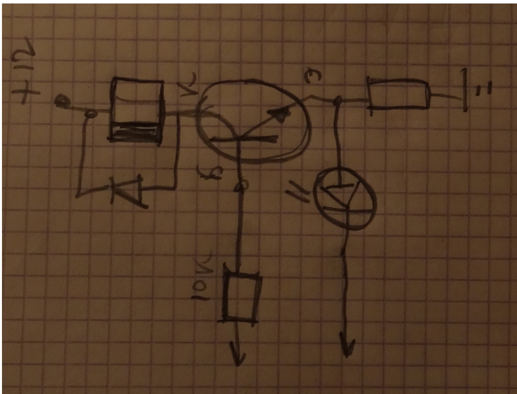

Разводка транзисторных ключей, кнопок, контроль реле. Дисплей подключаем по 4 битной версии)). А теперь самое главное кто поможет мне оживить это чудо?? Есть идея управлять этим чудом через COM порт с помощью обычного терминала, без LCD ;) . :geek:

Я пока пас, сессия на носу.
Добавить хочу - npn транзисторы обычно наоборот подключаются - эмиттер на землю, нагрузка от + к коллектору.
Соответственно и подключение диодов д1-д4 немного поменять

Спасибо, чуток не согласен, не проще программе МК будет получать сигнал именно таким построением в данной схем?(с транзисторных ключей). От части согласен что контроль реле клапанов это минус, но наладка будет проще, а когда все же будут деньги и время изучу клапаны и посмотрю как их лучше контролировать))) (обязательно залезу в нутьрь) :lol: . Еще рас спосибо за критику :D :clown: Я тут по гулил каждый подключат "ключи" как хочет и тяжко определить, но разве не максимальная сила тока будет именно при таком подключении?(((, но мощные диоды надо параллельно реле поставить, сегодня перерисую. Вот и дорисовал диоды

Комментарий к файлу: вот так так??

Какое напряжение на ключе реле?

Да, между эмитером и общим (минусом) нет резисторов
