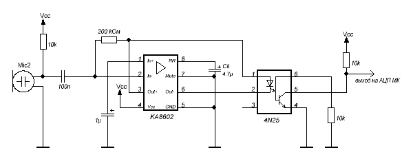

Собирайте схемку - за программой дело не станет!
Как-то делал схемку которая включала нагрузку по хлопку (вернее по двум быстрым хлопкам) - все нормально работало.
Вот схемка аналогового усилителя: mic.GIF
mic.GIF [ 4.41 КБ | Просмотров: 16844 ]
Только вот хоть убей не помню нафига я туда засунул оптопару... может питание было через конденсаторный блок питания? Короче можно без него.
Вот даташит к этому усилителю: Комментарий к файлу: Аудио усилитель
КА8602.pdf [172.84 КБ]
