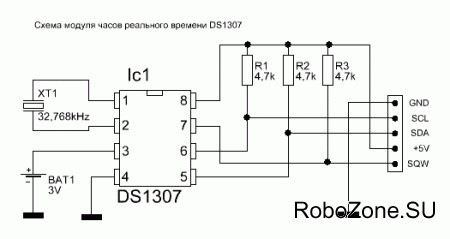

Не совсем понимаю где будет микросхема часов DS1307 ? На схеме ее нет, вижу только вывод 37 как будто плюс от батарейки?

СообщениеДобавлено: 12 июн 2013, 10:07
Вот схема обвязки часов.
1.gif [ 11.53 КБ | Просмотров: 20062 ]
Шина I2C реализована программно. Смотрим на схему устройства SDA -> PB2, SCL -> PB1, SQW -> PB0.

Ещё вопрос: а speaker в вашей схеме применён со встроенным генератором или нет?
 Заголовок сообщения: Re: Программный таймер
СообщениеДобавлено: 12 июн 2013, 11:10
Проще, когда будет со встроенным генератором, чтобы не использовать ШИМ. Вдруг таймер пригодится для чего либо.
