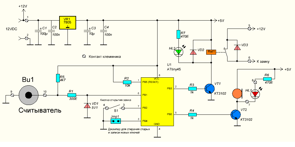

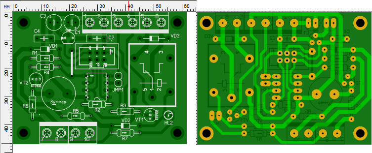

По просьбе petuhzar, нарисована плата с выводными элементами, для программы из статьи.
Схема:
DS1990A.png [ 29 КБ | Просмотров: 24681 ]
Печатная плата:
DS1990A-DIP.png [ 95.78 КБ | Просмотров: 24681 ]
DS1990A_DIP.rar [23.16 КБ]

Мод1-триггер для ATiny13. Модификация устройства .
По просьбе aceton изменён алгоритм управления электромагнитным замком. В данном варианте, первое прикосновение открывает замок, второе прикосновение – закрывает замок. Пауза между первым и вторым прикосновением должна быть не менее 5 секунд. Так как после первого прикосновения ключа, устройство не реагирует на любые ключи в течении 5 секунд. Остальные алгоритмы остались прежними.

маленькое замечание. Базу выходного транзистора желательно через резистор номиналом в 10 раз больше чем на входе соединить с землей.В данном случае 10-15ком.
Иногда при z состоянии выхода он начинет глючить. Но это , так к слову.

Я имел в виду, что вход МК без подтягивающего резистора (DDRx=0, PORTx=0) находится в Z
И еще неизвестно, в каком он состоянии после сброса до инициализации. И при отсутствии питания МК..
Так что на транзисторы лучше всегда ставить прижимающие/подтягивающие сопротивления.
А если полевики - так вообще их нельзя оставлять "в плавании"
