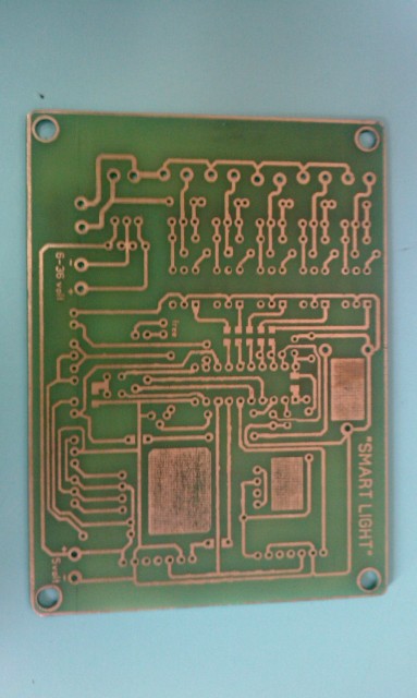

Посмотрю.
Посмотрел. :-)
Честно сказать, разведена не очень. ;) Разъём переменки (220VAC) рядом с разъёмом постоянки (6 – 36VDC); стабилизатор 7805, рядом с переменкой (220VAC); нет соединения общего провода стабилизатора 7805 с остальной «землёй»; куча перемычек, 12 вывод МК должен быть свободным. Помеха-защищённость платы слабая. Это только поверхностный анализ. Для лучшего размещения элементов на плате, можно некоторые выводы МК, переназначить. В общим есть над чем работать. ;)
Вот по этому поводу.

Я думая в роли светочувствительного элемента использовать фоторезистор или что-то подобное, на данный момент выбор довольно широк, можно подобрать. По схеме подстроечный резистор с фотодатчиком образуют делитель напряжения, с помощью подстроечника выставляем необходимый уровень сработки. Особенностью фотоэлемента является то, что при повышении освещённости его сопротивление должно увеличиваться. Хотя, если изменить настройки компаратора, то можно и наоборот.
Ivdor опиши пожалуйста по пунктам, какой алгоритм должен быть, а то я совсем запутался(
Смог только нормальные человеческие паузы поставить с дискретностью 1мс на Timer1.
Пробовал выводить ШИМ 36кГц на аппаратную ногу и включил поганять вперёд-назад. Прерывания друг другу не мешают, всё работает чётко, ШИМ идёт, задержки все соблюдаются.
Остался основной вопрос по привязке TSOP и IR диода в режиме работы ИК барьера.

2. Включение/отключение несущей - каждые 30 импульсов (==60 прерываний вкл/выкл СД).
Ivdor давай по-порядку, что то не могу я этого сделать, как отсчитать этих 30 импульсов, прерывание вызывается ведь от 0 до OCR0A (110 при CK=0 или 13 при CK/8) я могу только 110 импульсов словить
