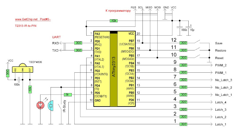

Давно обещаю расширить устройство для управления с различных пультов, вот дошли руки.
Предыдущее устройство было сделано на Attiny13
Из плюсов - компактность, но линий маловато.
Новое устройство будет сделано на ATtiny2313. Линий для управления уже побольше, кроме того будет различные варианты управления:
1 Линии с защелкой Latch - нажал кнопку высокий уровень, еще раз нажал - низкий.
2 Линии без защелки No_Latch - нажал кнопку высокий уровень, отпустил - низкий.
3 Линии PWM - ШИМ. Одна кнопка увеличивает скважность/уровень, другая - уменьшает.
Есть еще три кнопки:
1 Save - сохраняет в памяти текущие состояния линий (при включении устройства они восстановятся из сохраненных)
2 Restore - восстанавливает сохраненное состояние линий
3 Reset - сбрасывает все состояния в ноль
Изучение запускается по кнопке IR_Stady
Кнопок на пульте нужно будет изучать аж 14 (будет возможность отказаться от ненужных)
Предварительная схема (аналогична плате сенсорного драйвера - можно заюзать):

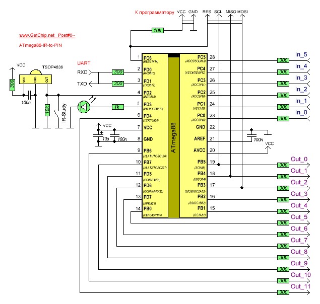

Устройство разрастается и в тини оно уже не влазит! Переходим на мегу88
Нужны предложения/пожелания!

Можно ещё при программировании решать, будет канал Latch или No-Latch
Пожно управление по UART замутить, иначе зачем он показан)))
Отчёт о действиях для дебага пригодится тоже
 Заголовок сообщения: Re: Управление любым IR-пультом на ATtiny2313
СообщениеДобавлено: 10 янв 2013, 00:04
О! Точно! Забыл про UART.
Управление по нему будет однозначно.
Вот только как это будет выглядеть? или просто дублирование команд с IR-пульта или прямое управление выходными линиями?)
Еще есть варианты выхода UART. Можно или выдавать коды нажатых клавиш или отчет о выполненных действиях на линиях.

Может проще будет в дальнейшем сделать мод версии прошивки, так же как и с attyny13, а там уже и будет либо вывод информации по UART, либо дублирование команд пульта,т.е ручное управление или дополнительные выходы для нагрузок, ну как вам удобнее будет. Да и по UART, можно в схемку добавить max232, или использовать уже ваш преобразователь UART to USB, для вывода информации на компутер, хотя с этим сомневаюсь, памяти наврятли у тиньки2313 хватит, ну просто предложил как вариант, может в дольнейшем захотите на меге8 подобное устройство собрать, а там какую нибудь програмку на комп написать, что-то типо этой "Sokol DRCS-15M terminal" может даже под неё и сделать. Жду с нетерпением продолжения :D

Каждой выходной линии устройства будет соответствовать две клавиши на пульте А и В (в случае ненадобности от второй можно отказаться)
Добавил в план количество вариантов управления ножками
Вариант управления для каждой линии можно задать записав в соответствующую ячейку EEPROM определенное число (это можно сделать с любого программатора), а если тини хватит, то еще и по UART.
Пояснение:
Latch_1 - нажимаем клавишу А - на выходе 1. еще раз нажимаем - на выходе 0. клавиша В не задействована
Latch_2 - нажимаем клавишу А - на выходе 1. нажимаем клавишу В - на выходе 0
No_Latch - нажимаем клавишу А - на выходе 1, отпускаем - 0. клавиша В не задействована
Pulse - пока держим клавишу А на выходе импульсы автоповтора клавиши. клавиша В не задействована
Impulse - нажатие клавиши А выдает на выходе одиночный импульс. клавиша В не задействована
PWM - нажимаем клавишу А - на выходе повышается уровень, нажимаем клавишу В - уровень понижается
PWM_No_Latch - нажимаем клавишу А - на выходе повышается уровень, отпускаем - уровень падает до нуля. клавиша В не задействована
