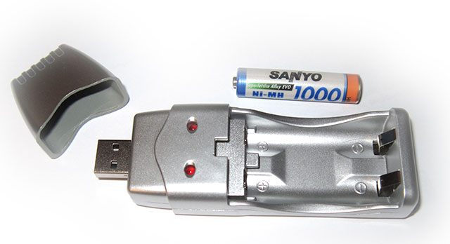

Как раз в тему. Купил я себе недавно беспроводную мышу. Все хорошо, но батарейку (ААА) она кушает с аппетитом! Решил переходить на аккумуляторы - один в использовании, второй подзаряжается и лежит в резерве. Так как моя подзарядка умеет подзаряжать аккумуляторы только парами решил приобрести подзарядное специально для мыши. Требования: зарядка от USB, и возможность заряда одного аккумулятора размера ААА. Нашлось такое дело в интернет-магазине. Заказал. Сегодня пришло. IMG_2649.jpg

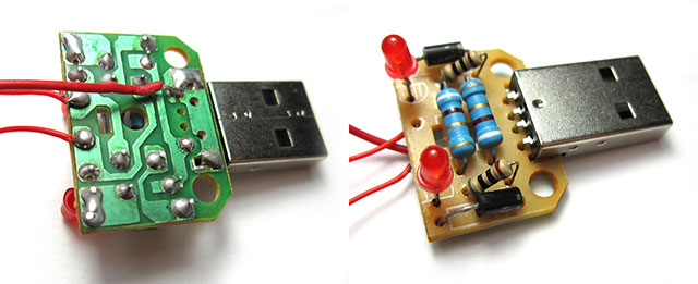

Порадовала небольшая стоимость устройства. После разборки (все что не на гарантии у меня, в обязательном порядке, подвергается разбору и изучению) понял отчего такая цена:
Вот такой интеллектуальный девайс сейчас торчит в USB и заряжает мне аккумулятор :(

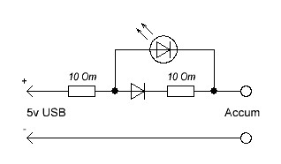

Схемное решение не фонтан (мягко сказано), но имеет место быть.
schem.JPG [ 8.39 КБ | Просмотров: 57608 ]
