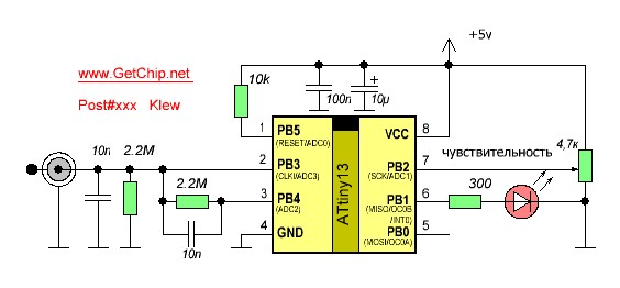

Делаю первые наброски.
Сейчас мне необходимо понять с какими уровнями сигнала от датчика мы будем работать.
Прошивка будет зажигать светодиод при определенных уровнях с датчика. Начальный уровень - это 2.5В (средняя точка). Соответственно переменный резистор нужно изначально установить на середину (до этого светодиод будет постоянно гореть).
Подозреваю уровни будут очень маленькие, но это тоже нужно подтвердить.
Еще нужно будет попробовать заменить конденсатор на ножке 3 на 100n
clev.zip [58.78 КБ]
scheme.JPG [ 29.87 КБ | Просмотров: 19808 ]

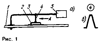

Парни! Большой вам плюс!!! Случайно нашел этот сайт. И как раз по теме. Мегатекс конечно рулит, но "если один человек сделал, то другой завсегда....". Спасибо вам! Правда не совсем понял конструкцию вибродатчика. Получается он работает на излом пьезика?
Есть еще такие варианты. Могут жить?
44643981.gif [ 1.42 КБ | Просмотров: 19785 ]
127_f9aec0.jpg [ 84.04 КБ | Просмотров: 19785 ]

Нужно попробовать разные способы и замерять ЭДС при покачивании датчика. Чем больше напряжение тем лучше.
