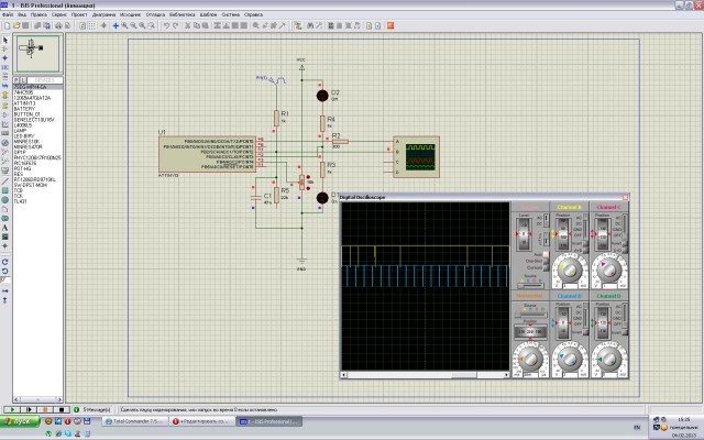

Все говорит о том, что сигнал синхронизации не достаточно четкий. Из-за этого, похоже, все проблемы.

Значит нужно уменьшить сопротивление на выводе синхронизации? Попробовал поставить 1М, ничего не изменилось... В протеусе я пробовал подавать не синусойду, а импульсы "0", такая же картина, видимо не в железе проблема.
