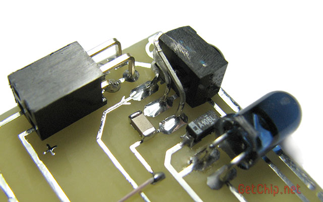

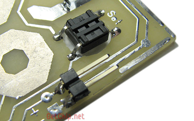

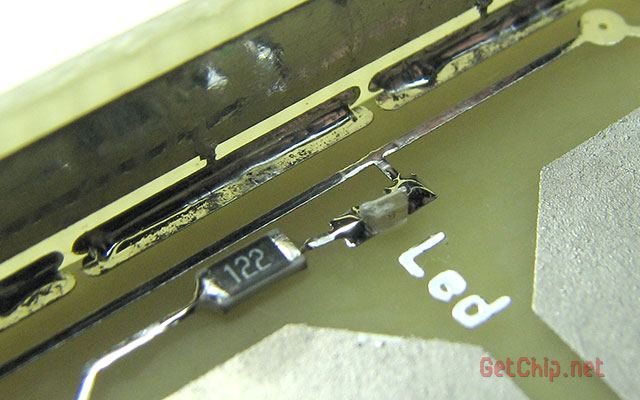

Таки запаял до конца обе платки.
К сожалению, TSOP между ними не влезает (видимо, просвет м/д платами зависит от типа штырей; у меня получился 4,5мм), так что придется дорабатывать напильником.
Возник вопрос по поводу прошивки. Я шью через USB-Tiny и обычно от него же запитываю прошиваемое устройство.
Но все, что шил до этого, работало от 5В, а пульт от 3V.
Отсюда 2 вопроса.
1. Как правильно запитать базовую плату при прошивке?
2. Можно ли цеплять программатор напрямую к пульту (имеются ввиду пины reset. miso, mosi sck) или между ними нужно впихнуть резисторы? Я так понимаю у USB-Tiny управляющие сигналы тоже по 5v идут...

Ох какая пайка первокласная :OK:

3. Есть подозрения, что токоограничительные резисторы к светикам на 2,2 кОм великоваты, поэтому светят слабо и мигание бузера просто не видно... Однако при включении он вспыхивает....
СообщениеДобавлено: 26 окт 2012, 07:52
Питание 5в? (лучше для прошивки и обкатки).
Если плату сенсоров не пристегивать, тоже плохо шьется?
На светододы резистор 1 кОм (или чуть меньше).
