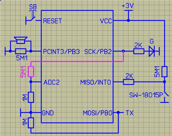

Еще проясните по поводу - Включение/выключение сигнализатора выполняется одним легким ударом. Каждый раз при одиночном ударе происходит его переключение из выключенного состояния во включенное или наоборот.
А как же тогда отслеживается поклевка?
Ведь по сути это одно и тоже, так как датчик будет срабатывать и от пальцев и от рыбы.
Да еще и при каждом переключении контроль напряжения питания......
Что то я запутался, проясните плз.

Вопрос к rioi по некоторым аспектам схемы и конструктива:
- куда подключается нога МК с надписью "to PВ2"?
- т.к. пьезоэлемент используется для выдачи звуковых сигналов, он должен быть жестко прикреплен к корпусу и иметь некоторый резонатор. Не помешает-ли этот резонатор для детектирования ударов по бланку?
to PB2.jpg [ 118.44 КБ | Просмотров: 19658 ]
