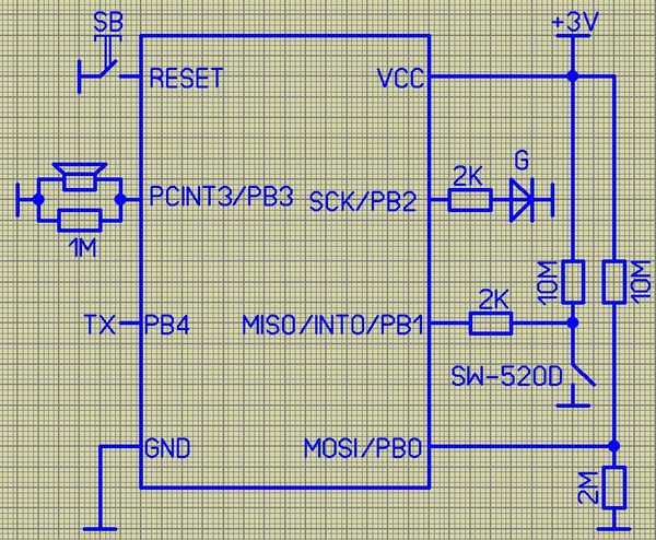

1.На данный момент времени ни каких идей как реализовать переход из режима пропущенной поклевки в режим ожидания нет. Даже представления не имею как его реализовать. Если бы был нормальный (чувствительный) датчик, то переход на рабочий режим можно было бы организовать при значительном уменьшении уровня шума. А так сигнализатор будет целый час моргать светодиодом и лишь потом перейдет в режим ожидания поклевки. Что то еще подключать - нужны дополнительные порты у микроконтроллера, которых не осталось, все заняты. схемка_2.jpg
схемка_2.jpg [ 120.14 КБ | Просмотров: 19831 ]
2.С датчиком тоже непонятки, быть может SW-520D или SW-18015P. А может и ртутный? Нужны испытания.

Да... с портами туго.
rioi, а что еще RESET может "увидеть" кроме минуса?
Может что на него еще придумать для реализации сброса.

Без фьюзов только землю.
Можно повесить на reset считалку.
Но тогда все будут подключать на него тактильные кнопки...
С таким же успехом считалку можно организовать и пьезиком.

Можно из него полноценный порт сделать, но тогда возникнут проблемы с программированием, если нет "фьюз-доктора".

Нет. Такой вариант не подойдет. По известным причинам.

Тогда может, если reset будет управлятся сенсорной ttp, сброс по удержанию?
Но тут вторая сторона "медали" - дотянуться до сигнализатора на кончике.

По этой причине я и отсеял оптический сброс.
Не, его нужно тактильным делать. Но пружинный датчик, по своей природе, получается чисто под фиксацию поклёвки будет "заточен".
Если рассмотреть применение пьезо как основного датчика + внешний компаратор?

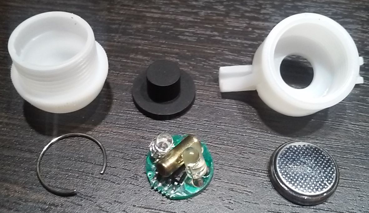

Нужно все таки определится с основным датчиком, потому как его нужно еще с Китая дождаться.
На данный момент, для экспериментов имеется только датчик из этого сигнализатора
