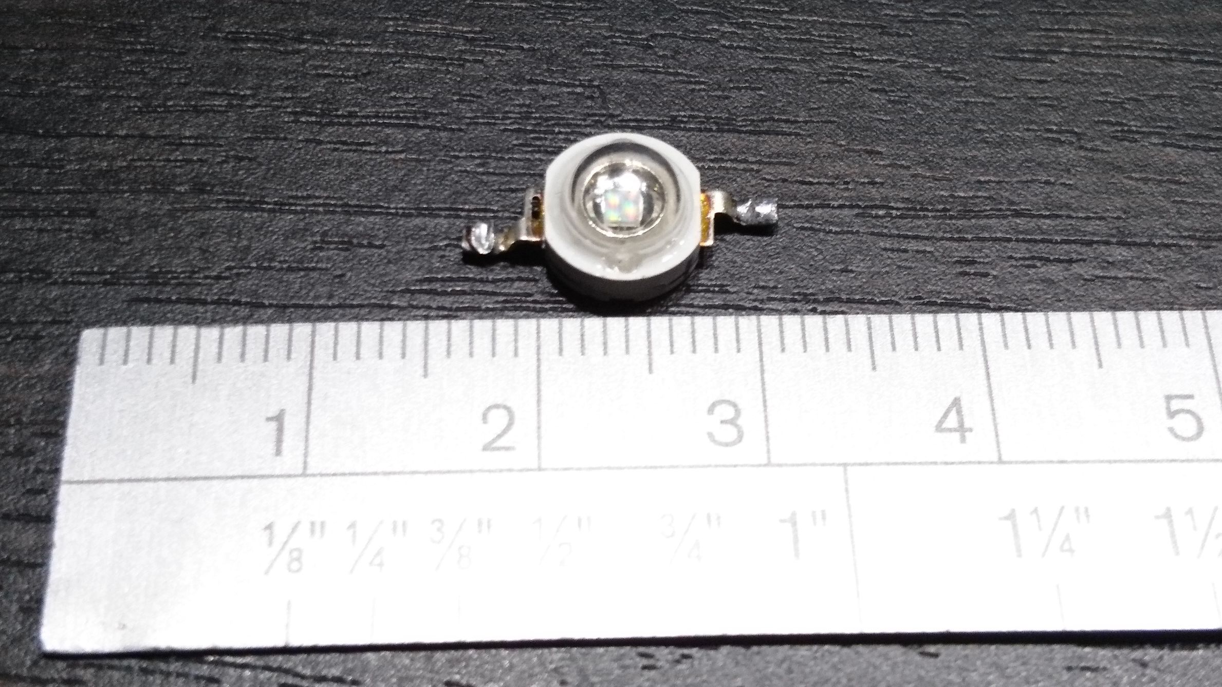

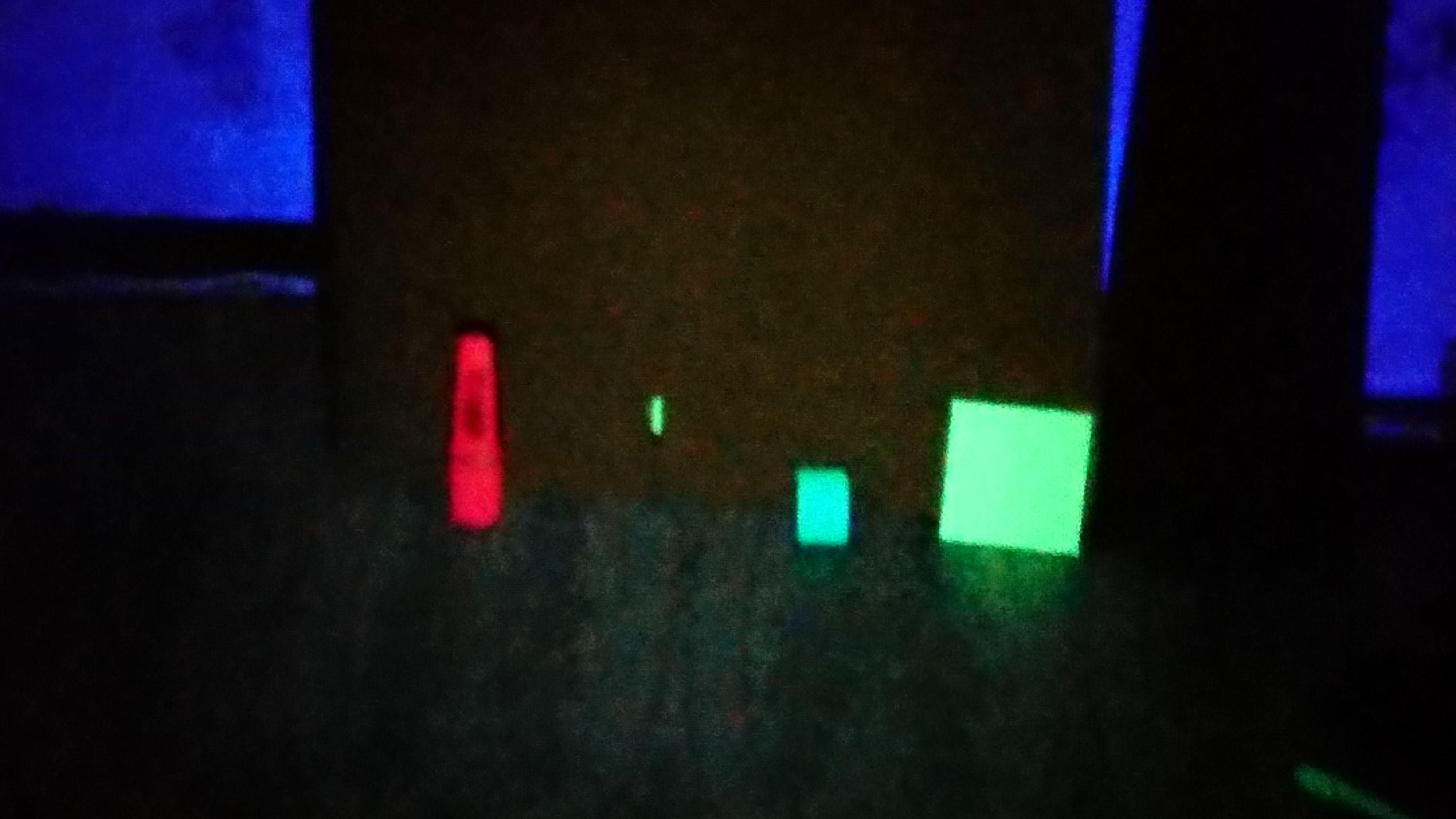

DSC_0799.jpg [ 324.9 КБ | Просмотров: 19472 ]
DSC_0800.JPG [ 165.81 КБ | Просмотров: 19472 ]
DSC_0795.jpg [ 491.42 КБ | Просмотров: 19477 ]

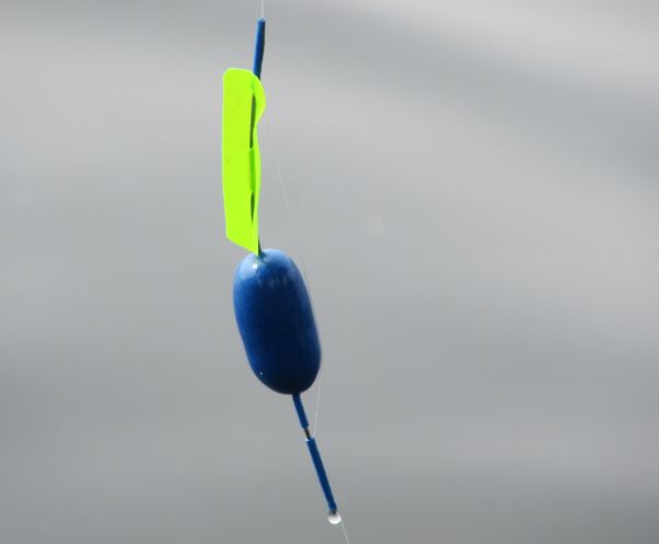

Да, слишком затратно - 1W, три метра и видно слабо.
Быть может:
1) Увеличить мощность, сфокусировать и точно нацелить на поплавок.
2) Мощный УФ диод или лазер в поплавке в импульсном режиме.
3) 2)+люминесцентный лак.
+ наверно и защитные очки.

Сам когда-то, для охоты, на Ebay, покупал УФ фонарик. Теперь использую его только на рыбалке для обнаружения мест установки сомовок в камышах. Метки делаю или порошком (специальный, писал о нем ранее) или ленточками от пластиковых бутылок ядовито-желтого и ядовито-оранжевого цветов. Видно метки с расстояния метров 10-15. Но для поплавка не стал-бы использовать этот фонарь... Во-первых он один, а поплавков несколько и стоять они должны не в одной "куче", а как минимум в метре, полутора друг от друга. Короче - самое надежное - подсвечивать сам поплавок изнутри...

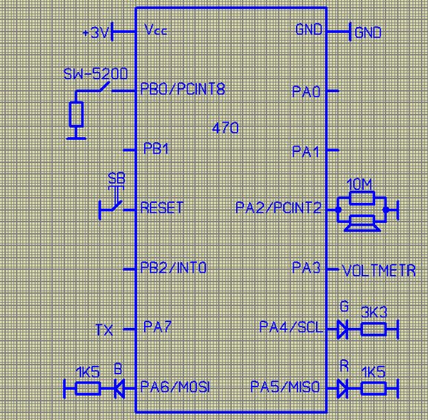

Пока на Алике грядет 11.11 решил обдумать функционал бюджетного сигнализатора с основным датчиком SW-520D.
светлячок.jpg [ 158.2 КБ | Просмотров: 19376 ]
И сразу возникла целая куча вопросов:
В качестве основного датчика SW-520D или ртутный переключатель наклона?
РА7 включение передатчика. Нужен ли?
РА6 синий светодиод, РА5 красный, РА4 зеленый или оставить только зеленый?
РА3 вольтметр?
РА2 пьезик, который нужен для озвучки и для управления - как минимум:
1) включение сигнализатора;
2) выключение
3) вкл. и выкл. звука...
Что добавить, что убрать?
