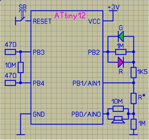

СообщениеДобавлено: 30 апр 2018, 19:57
Сообщения: 292
Откуда: CYBERSPACE
Комментарий к файлу: Схемка на ATtiny12
ATtiny_12_alt_600_dpi.jpg [ 133.42 КБ | Просмотров: 18580 ]

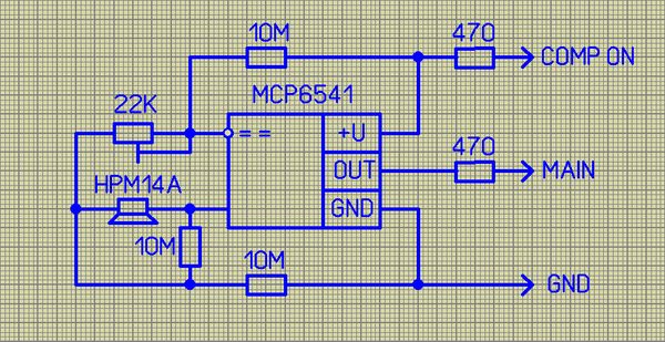

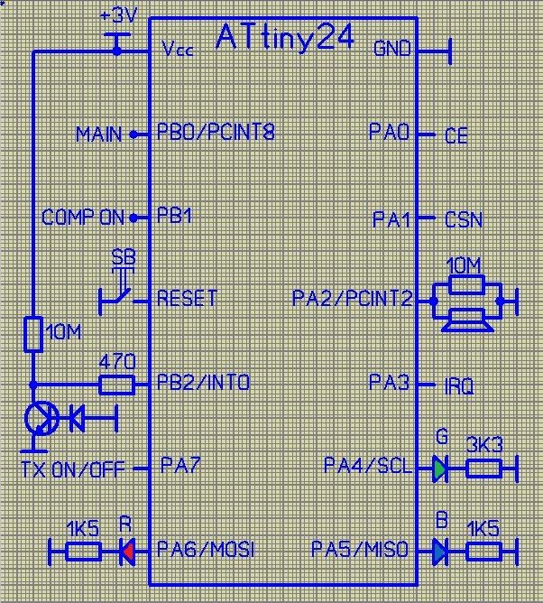

СообщениеДобавлено: 10 май 2018, 18:53
Сообщения: 292
Откуда: CYBERSPACE
Nexus.jpg [ 189.78 КБ | Просмотров: 18460 ]
MCP6541.jpg [ 77.13 КБ | Просмотров: 18460 ]
