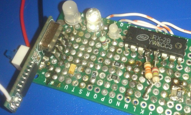

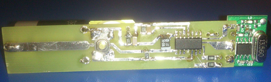

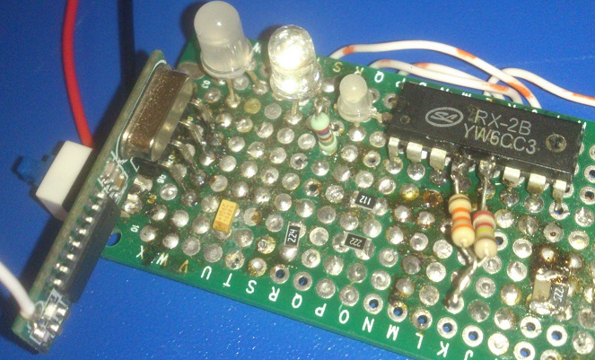

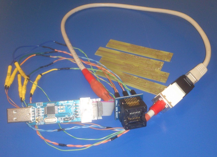

Немного фото. Сейчас занимаюсь доработкой пейджера. Как закончу окончательный вариант сброшу.

Сейчас на макетке пейджера установлены светодиоды, будет в добавок пищалка, кнопка и ATTINY 24a для управления длительностью свечения, пищалкой и кнопкой сброса фиксации срабатывания сигнализатора.

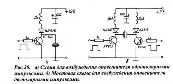

СообщениеДобавлено: 04 фев 2018, 09:13
Сообщения: 292
Откуда: CYBERSPACE
крик.png [ 104.31 КБ | Просмотров: 18501 ]

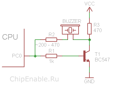

СообщениеДобавлено: 04 фев 2018, 20:17
Сообщения: 218
Та пробовал я с индуктивностью, но что то не работают они.
А вот по этой схеме (см. приложение) очень таки повышает громкость
buzzer5.png [ 4.18 КБ | Просмотров: 18483 ]
