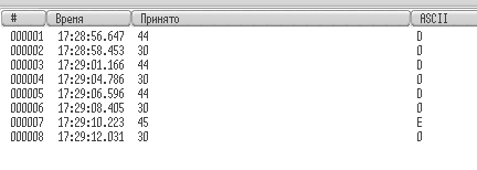

Попробовал первую прошивку. Работает хорошо,но почему то не передает "0" при отпускании. (char_up) разкоментировал но результата никакого не дало почему то.

1.png [ 3.86 КБ | Просмотров: 19874 ]

А каким ты терминалом пользуешься? Может у меня с ним что то не так?

Первый алгоритм НЕ передает ноль.
Нужно сделать чтобы передавал?
