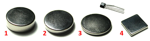

Пришли "пациенты": IMG_7385-.jpg
IMG_7385-.jpg [ 50.65 КБ | Просмотров: 24247 ]
Характеристики:
1 15 x 5 N42 Вес: 6.7г Сила: 4.5кг
2 15 x 3 N42 Вес: 4г Сила: 3кг
3 15 x 1.5 N42 Вес: 2г Сила: 1.6кг
4 12.5x12.5 x 2 N42 Вес: 2.2г Сила: 1.8кг

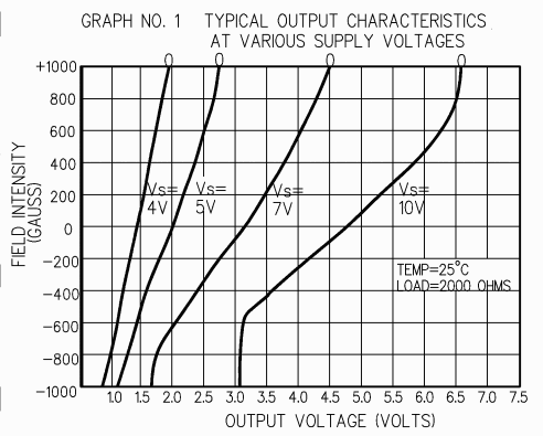

Опробовал датчик Холла (ДХ). Впринципе, ведет себя адекватно, похоже на заявленную характеристику (пробовал на 5В) sshot-3.png
sshot-3.png [ 21.19 КБ | Просмотров: 24247 ]
Комментарий к файлу: Даташит датчика Холла
SS49.pdf [83.99 КБ]
Начал щупать магнит №2. При перемещении магнита вертикально вниз, ДХ начинает реагировать (изменение напряжения на 0.01в) примерно с 40 мм (он реагирует и раньше, но думаю с тысячными лучше не связываться). напряжение меняется от 2.1В (без магнита) до 0.8В (магнит лежит на ДХ). При горизонтальном смещении оптимальная высота 20 мм, при этом напряжение при соосном с ДХ магнитом 1.8В при смещении на 15мм (диаметр магнита) в сторону доходит до 2В.

Датчики хола ИМХО не совсем такие как надо.
Сигнал всё-равно нужно усиливать. Но если выход 1 то сигнал будет сильно плыть от температуры и напряжения питания. Тут нужен датчик с диф выходом. Легко согласуется с ОУ. И проблема исчезнет.
Да очень показательный график номер 1.

Я имел в виду не 2 датчика хола. А использования датчика с 2 выводами без внутреннего усилителя. Ваши датчики имеет уже усилитель на борту.
По поводу 2х полярного питания оно не нужно. (если бы комп не сломался я бы нарисовал схему :-()
ОУ смотрите в сторону LM358. Питаете ОУ от 5В. максимальное напряжение на выходе что-то около 4,4-4,7В.
подключать так. датчик хола питание через резистор в 300 ом на землю и к ноге питание-. От ноги питание + через 300ом к +5В. Вполне достаточно. Выходы правый и левый к входам ОУ + и - через резисторы и резистор обратной связи с выхода на - ОУ. Соответственно номиналы резисторов выбираются исходя из необходимого усиления. (фича если нужна термостабильность можно запитать датчик хола через стабилизатор тока LM324 целы 4 ОУ :-D)
