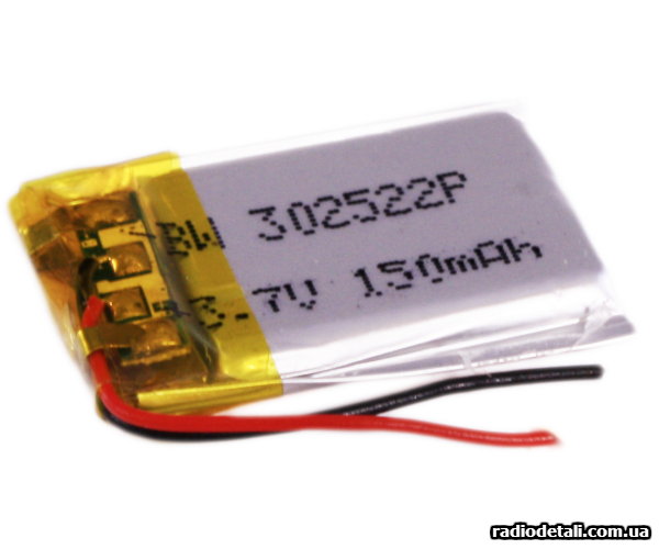

Да, от него же, только есть одна трабла. Туда заходит плата на soic. Если dip8-надо искать либо алюминиевые, либо шприц 20 (много). Я использовал 10. Теперь решаю проблему батареек. Паять не хочу, хочу попробовать такое:
LiOn.png [ 254.92 КБ | Просмотров: 16472 ]
, что бы можно было оперативно менять.

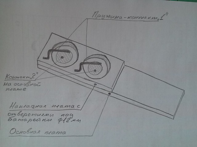

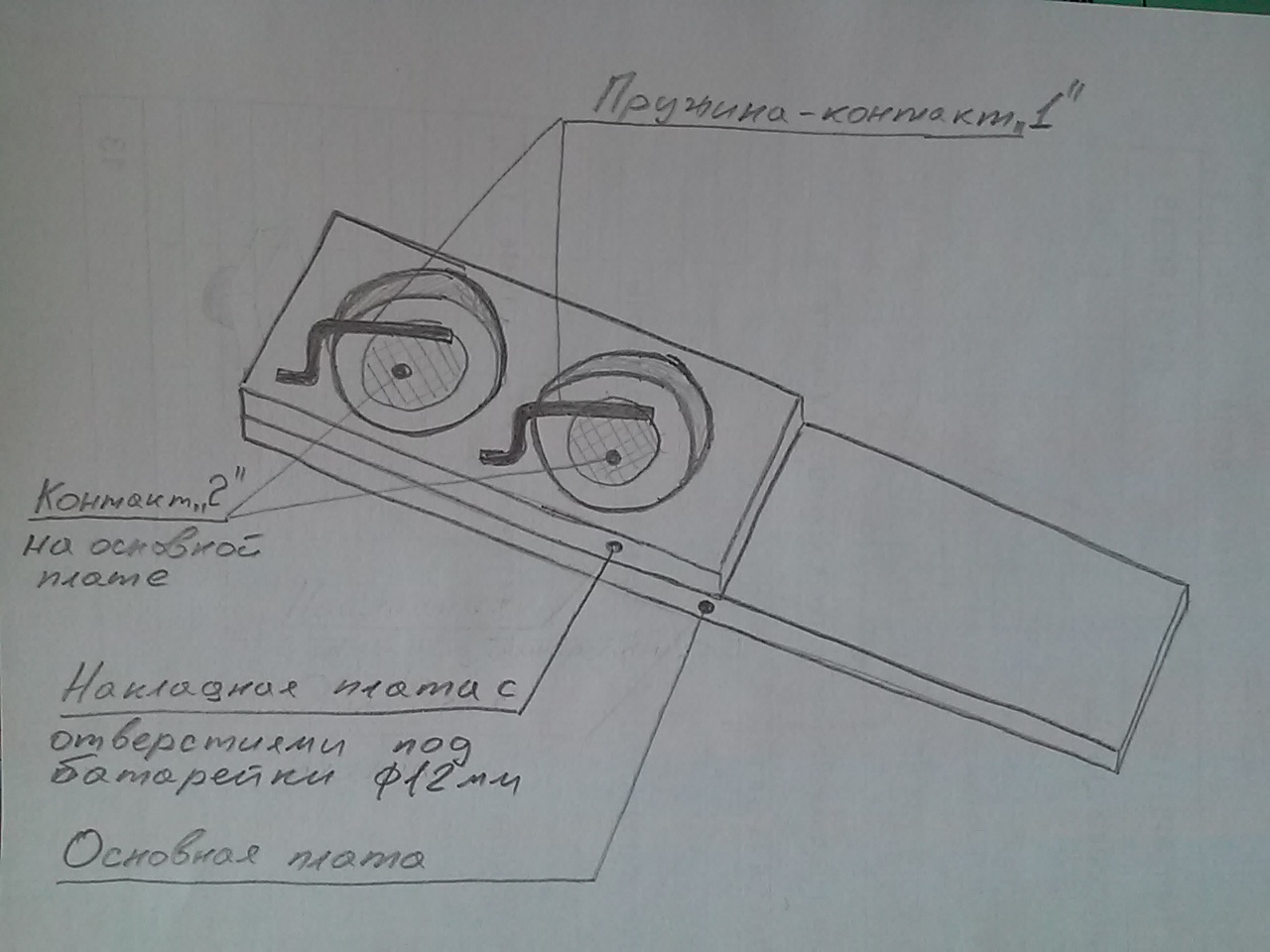

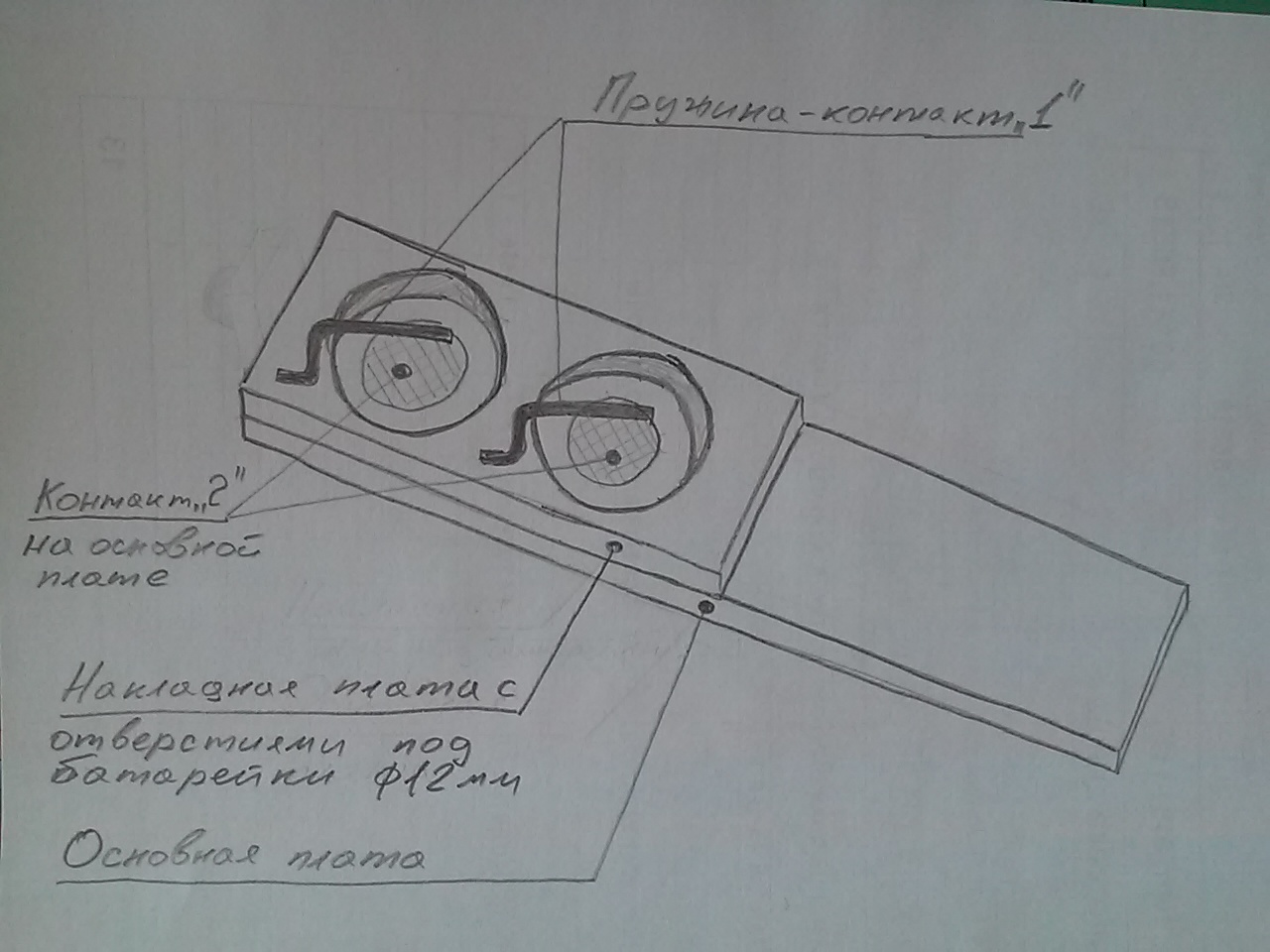

Под батарейки думаю как то так соорудить (см. фото), но еще подумать нужно...
20160704_133854.jpg [ 417.42 КБ | Просмотров: 16469 ]

Еще, как более простой вариант вместо дополнительной платы, согнуть кольцо с медной проволоки ~ф1 мм чуть больше диаметра батарейки и припаять его прям к основной плате, вот и будет посадочное место.
А по поводу одной батарейки на 3 вольта - дороже они у нас чем две по 1.5 в.

при малом потреблении LiOn в 140 ма будет самое то, вынял, зарядил поставил.
пострадает размер у меня на 250ма большеватый
