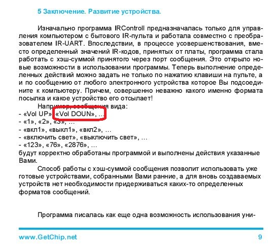

Извиняюсь что не совсем по делу, но сейчас заметил ошибку в руководстве.
Снимок.JPG [ 117.42 КБ | Просмотров: 24828 ]
Хотя можно и так оставить, подчеркнуть что там можно написать все что захочется ;)

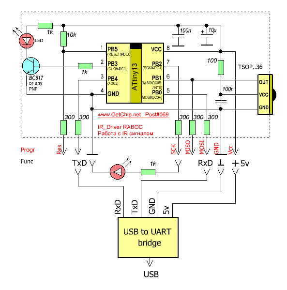

В шестерёнках *горячие клавиши* светофор красный 0-1 меняется, а на 7м выводе большой потенциал, и не меняется, может что то, Я не так делаю? Прошивку Я поменял, программу нет.
Что то Я теперь совсем не пойму RX был вроде как на 7 ножке у меня раньше?? Я на неё не посмотрел сразу и повесил через 100ом св-диод и схема до сих пор работоспособна, странно

Подозревая, что в новой схеме не точность, попробовал присоединиться к 5 выв . С кнопок заработало, срабатывание не чёткое ( не всегда), с пульта дела обстоят ещё хуже светофор чётко отрабатывает светодиод живёт по своим законам, хочет отработает, хочет нет

Не обкатывал в железе, могут быть ошибки в работе - нужно будет разбираться.

Могу завтра снять видео

Отработка вывода 5, светодиод, для изучения не чёткого срабатывания (ВИДЕО)
http://radikal.ru/video/jOwJqOrTmA

Ага, понял.
Нужно подшаманить алгоритм приема UART.

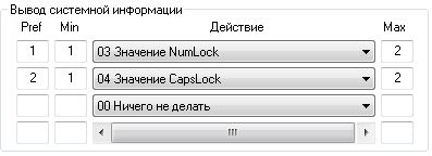

Немного оживлю.
Давненько сделал отображение капс и намлок. Код для ардуино, как говорится, "слепила из того что было" ( в голове).
В программе включать можно так:
Снимок.JPG [ 20.79 КБ | Просмотров: 24778 ]
или вот так:
Снимок2.JPG [ 20.77 КБ | Просмотров: 24778 ]
