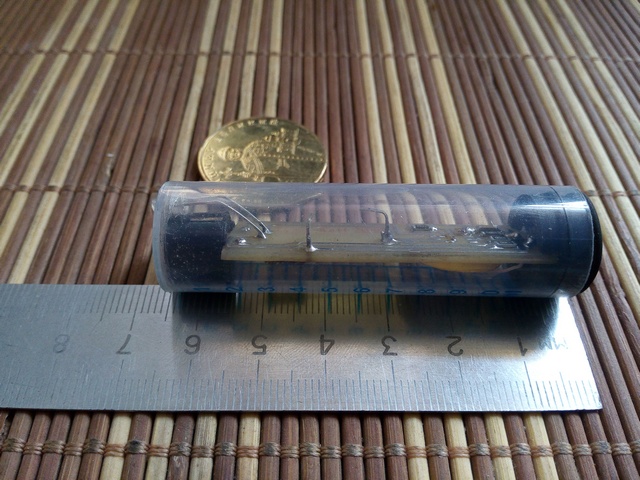

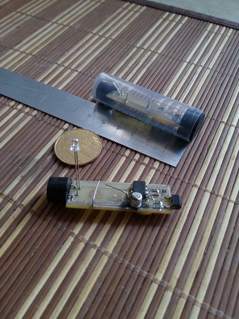

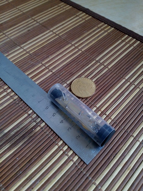

Сделал пилотный экземпляр-все работает.
mega1.JPG [ 170.2 КБ | Просмотров: 19139 ]
mega2.JPG [ 157.97 КБ | Просмотров: 19139 ]
mega3.JPG [ 136.82 КБ | Просмотров: 19139 ]
Но есть два вопроса:
1. Есть ли полное выключение?
2. Столкнулся с избыточной чувствительностью. Есть ли вариант регулировки? Длина прутка на котором висит грузик? Она дает регулировку? Да, не нашел smd резистора на 2,2 Мома, поставил на 1 Мом. Может ли это давать такой еффект? Более или менее работает когда грузок полностью прижат к плате. На 4 чувствительности.

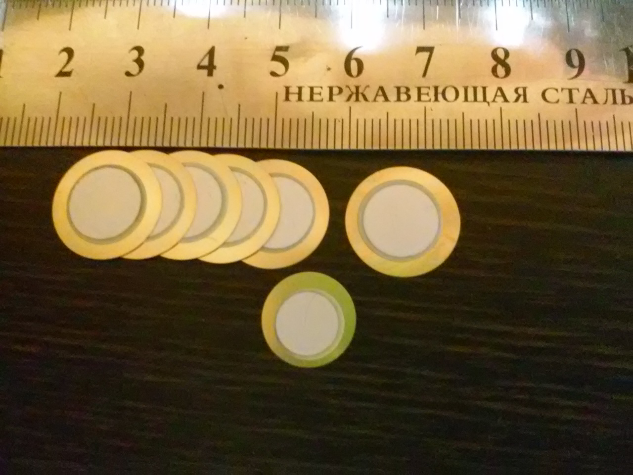

Приехали пьезо 15 мм в диаметре, что то их совсем еле слышно в сигнализаторе от ZAS.
