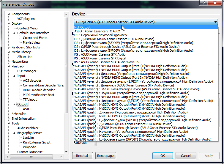

А как же здесь тогда? Теоретически, а если по деньгам и практически, она ( звуковая карта ) позволяет выводить каналы вэйв до 128 штук, об интегрированных чипах речь не идёт, там всё печально, у меня, моя карточка до 64х, и каждый, если это например звуковой плеер выводит свой собственный вэйв аут , исключение составляет выход через АСИО драйвер, это вообще ни чему не подчиняющееся, кроме основного плеера который работает в данный момент, у него громкость только в нём и регулируется (фул директ), даже системные звуки не подключает, этим аудиофилы и пользуются
23.png [ 56.58 КБ | Просмотров: 20504 ]

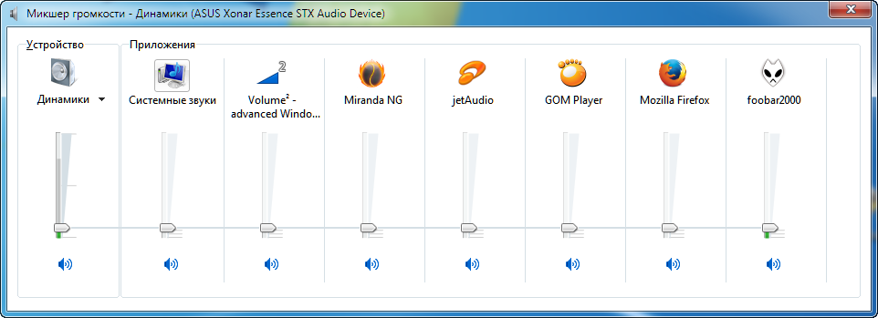

Ещё выходы могут назначаться принудительно, и через что, кроме общей громкости и как, она регулируется, остаётся только загадка программистов и версий звуковых драйверов. Поэтому про унификацию таким путём остаётся только надеяться
11.png [ 113.69 КБ | Просмотров: 20504 ]

С семеркой там посложнее, но просто можно посмотреть какой ползунок реагирует на регулировку громкости пультом

У каждого приложения свой ползунок. Честно говоря вообще не вижу тут проблемы, кому надо, пусть 174-175 регулируют и всё, как Я. Всё нормально работает.
