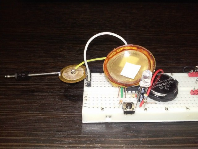

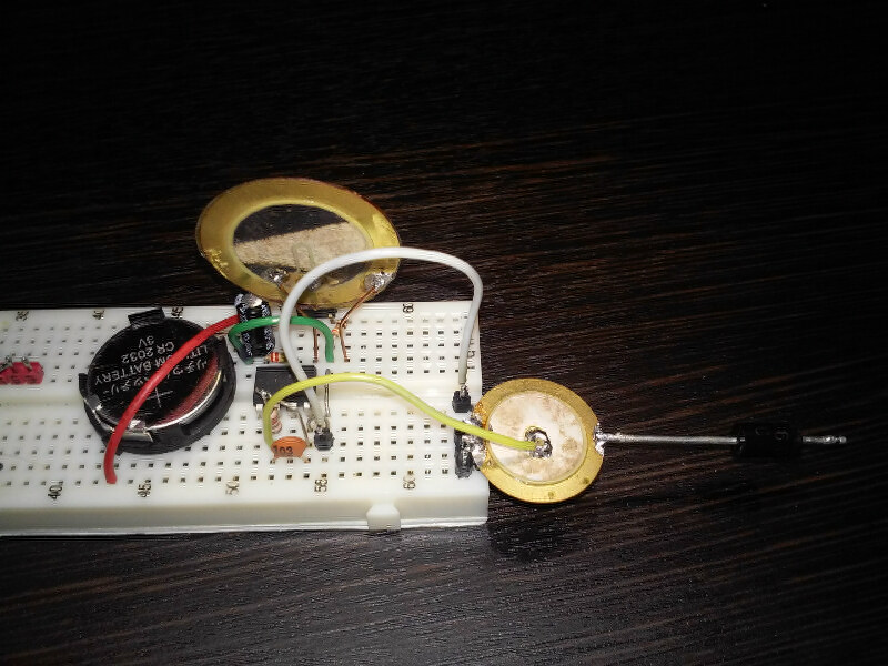

ZAS, собрал твой сигнализатор на макете, работает отлично, чувствительность на высоте. Очень понравился. На датчике у меня пьезик 20 мм с припаянным большим диодом ф5 мм и L=9 мм. Фото своей сборки попробую прикрепить. Если что, готов проводить тесты в "железе".
Произвел измерения потребляемого тока:
1. В откл. состоянии 0.12 мА,
2. В ожидании 0.55 мА,
3. При сигнале мультиметр зафиксировал 0.89 мА.
На данный момент есть предложения по конструкции, если конечно они выполнимы:
1. Возможно ли снизить потребление хотя бы в отключеном состоянии? А то тинька сожрет батарейку до следующей рыбалки.
2. Подсветить бы после поклевки сведодиодом. Это удобно будет если 3-4 спиннинга рядом, та еще и ночью. Например посде "пик" секунд 7-8 помигать светодиодом с частотой 2 Гц.
3. Дополнительно сделать вариант прошивки с автоотключением, было бы очень удобно при ловле мелкой и средней рыбки. По поводу уровня чувствительности для отключения - готов тестировать в железе предложенный тобой уровень, до определения необходимого.
4. Чисто для удобства и информативности дополнить коротким сигналом "пик" при отключении сигнализатора, как кнопкой, так и при автоотключении.
Спасибо за полезный девайс!

Добавил фото моей сборки к предыдущему своему сообщению. В качестве грузика-балансира припаял что под руку попалось, попался диод. По длине, еще ничего не подбирал, просто для испытания работоспособности припаял. На чувствительность будет влиять и длина и вес грузика, чем они больше, тем выше чуствительность. Я, когда то просматривая видео про мегатекс, паражался его чувствительности, когда его крепили на зимнюю удочку и он фиксировал поклевку по движению кивка на этой удочке. А вчера я сам убедидся на своей конструкции, что это реально.
