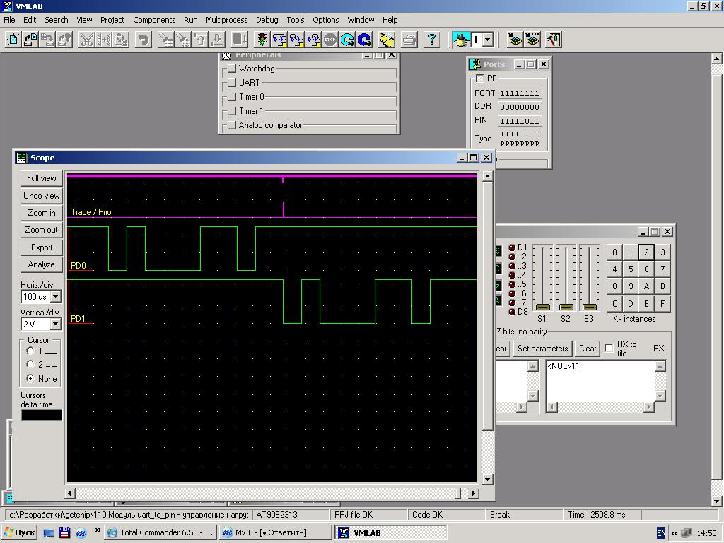

Скорее всего проблема в макросе "тест линии". В VMLABе на него никакой реакции. Он закорачивает RT c TX програмно.
Но это только мое имхо.Если бы на си ,то там было видно

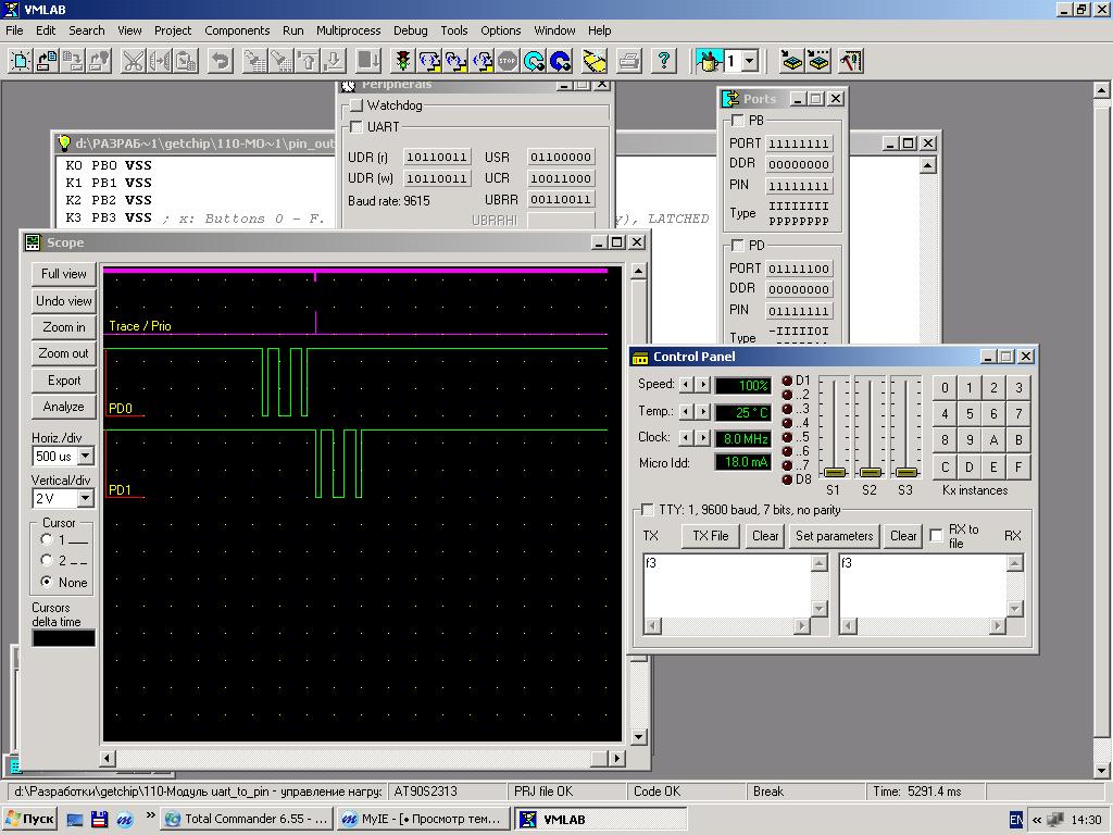

Вот картинка с VMLABа .Там ясно видно обратная связь
Комментарий к файлу: при простой посылке по ТХ
uart.JPG [ 135.55 КБ | Просмотров: 20066 ]

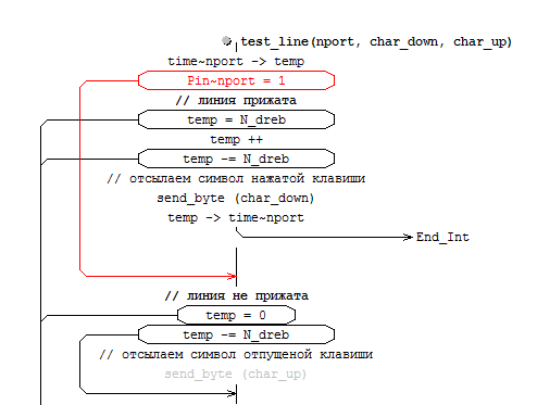

Заметил ошибку, почему не реагирует на кнопки… исправил как в скрине и всё стало реагировать… завтра проверю что выдают кнопки…
2.png [ 9.93 КБ | Просмотров: 20050 ]

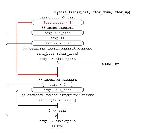

Если честно, то я не заметил разницы.Просто данный блок был закоментирован
img1.jpg [ 28.38 КБ | Просмотров: 20045 ]
