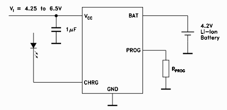

STC4054.png [ 4.84 КБ | Просмотров: 32651 ]
Комментарий к файлу: Цена: ~ 1.5$
STC4054.pdf [299.07 КБ]

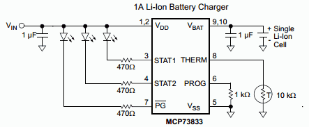

MCP73833.png [ 8.46 КБ | Просмотров: 32651 ]
Комментарий к файлу: Цена: ~ 1$
MCP73833.pdf [1.5 МБ]

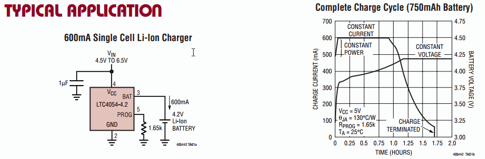

LTC4054.png [ 29.22 КБ | Просмотров: 32651 ]
Комментарий к файлу: Цена: ~ 5$
LTC4054.pdf [192.42 КБ]

Все акум. бат. дохнут от перизаряда, который ведет к сильному нагреву самой батареи и тд. Все устройства работают по одному и тому же принцепу расчет времени заряда и спад в нулевую точку. Вот сделайте зарядное, которое будет контролировать температуру самой батареи ее напряжение и при повышении температуры батареи будет уменьшать ток заряда, а напряжение неизменным 4,5 в. Тогда вы увеличите срок службы своей батареи во много раз. Температура до 25 градусов цельсия ток и напряжение в зависимости от батареи.
 Заголовок сообщения: Re: Интеллектуальный девайс для обслуживания аккумуляторов.
СообщениеДобавлено: 27 ноя 2012, 19:18
Вторая схемка на MCP73833 контролирует температуру.
СообщениеДобавлено: 27 ноя 2012, 19:23
По схеме видно что только время заряда которое делиться на три интервала.
