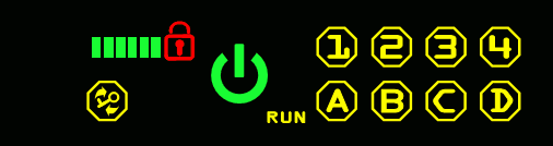

Готов концепт устройства.
Видео можно посмотреть здесь
А морда, со всеми включенными сегментами такая: sshot-2.png
sshot-2.png [ 5.54 КБ | Просмотров: 30196 ]
Какие впечатления? Чего добавить-отнять?
Теоретически все должно влезть в Tiny2313, но может для запасу взять Mega48?

Ляпота ,хочу такую !!!!
Чтоб и подсветка была.

Туда прямо так и просится экранчик :)
