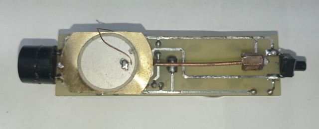

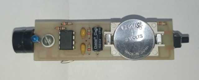

Приветствую. Собрал сигнализатор от ZAS с прошивкой с автоотключением. Сам сигнализатор работает очень хорошо,но что одно не нравиться,это не чёткое срабатывание автоотключения. Пьезики ставил разные,но как то не чётко автовыключение. Ни где не могу найти фото сигнализатора Сойки,как в ней точно реализован этот узел.
СообщениеДобавлено: 22 янв 2021, 00:27
Зарегистрирован: 05 ноя 2020, 11:37
Сообщения: 4
Вот что у меня получилось.Плату развёл сам,датчик (пьезо) лучше всего подошёл в диаметре 27 мм,по краям обрезал.Прикреплял к спиннингу,то при подсечке автовыключаеться.Чувствительность очень хорошая.Буду собирать 5 шт,для своих спиннингов.Ещё думаю может в место тактовой кнопки,поставить маленький геркон,ну а там посмотрим ...
