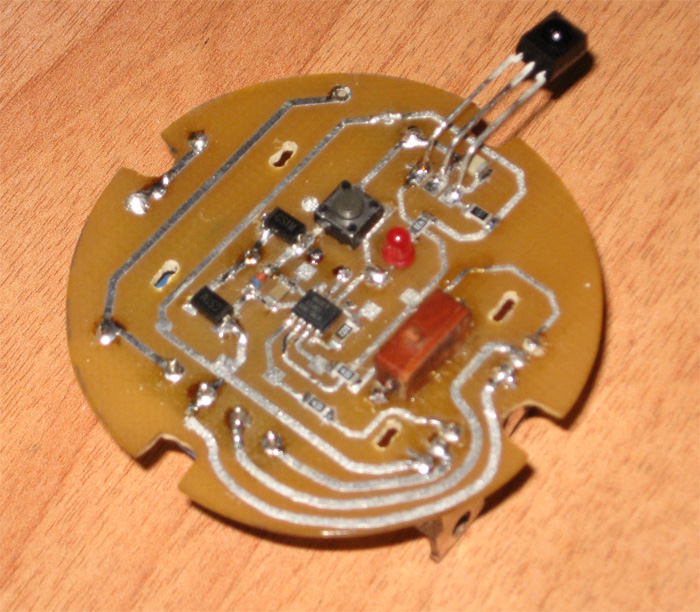

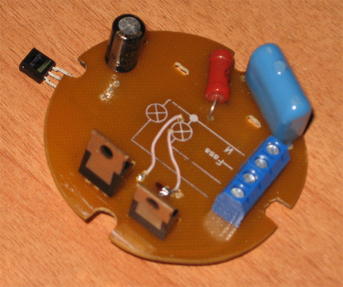

По поводу развязки оптронами: может я и дилетант, но у меня уже больше года работает выключатель на ИК по прилагаемой схеме. Управление люстрой на триаках.
В прилагаемом файле схема, исходники в CodeVsion, прошивка и пара фотографий рабочего устройства. Правда, когда я это делал, то смог сделать обучение только под один пульт, но прошивка это "дело техники".
2.jpg [ 212.67 КБ | Просмотров: 26060 ]
1.jpg [ 170.06 КБ | Просмотров: 26060 ]
