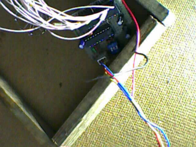

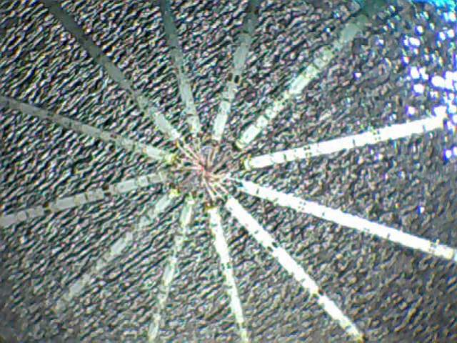

Здравствуйте. Собрал Ваш эффектор все заработало, спасибо.Экран сделал в виде блестяшего круга диаметром 45см с наклеянными светодиолными лентами 4-х цветов , ставил по очереди. Хорошо получилось, все работает, спасибо. Могу пказать фото но не знаю как.

Вот зарегестрировался и все получилос. вот фото снимал вебкой. Довольно интересно получилось,как бы колесо. С цветомузыкой получилось не совсем привычно,
но оригинально. Плату не делал на макетке все, да она и не нужна. Использовал микруху ULN2003 ,хорошая штука и стоит 1,5 гр, а повесить на нее можно спокойно по 1м ленты это 60 светодиодов на каждый канал. Вся конструкция вешаеться на стену или можно на елку. Надо бы придумать что бы это все включалось от пульта ДУ,У Вас там есть то что нужно , но на 3 команды, хота может и хватит. Я заметил что лучше всего работает когда все 3 выкл. включенны. К стати на счет елки, ее можно по кругу обвешать св. д. лентами будет хороший эффект.
